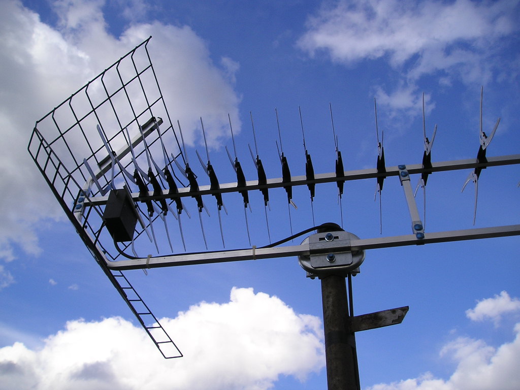

Tady jsou fota:
http://absolvent-zahori84.wz.cz/photos/IMG_0209.JPG
http://absolvent-zahori84.wz.cz/photos/IMG_0210.JPG
Ten barák jsem si spletl s jiným kšeftem, tady zatím hromosvod není vůbec. Very Happy Ale o to v dotazu nešlo a jsem rád, že poslední příspěvky byly k věci.
Kolorka musí být buď na přídavném vinglu (zaznělo tu), nebo na konci stožáru. Z důvodu jednoduchosti volím vždycky druhou možnost a protože držák antény zásadně umisťuju do těžiště (podle privátní normy s tolerancí 5mm) Very Happy , tak se tato ani nehne! Kvůli spolehlivosti je rozvod bez zesilovače, jen s tímto homologovaným rozbočovačem:

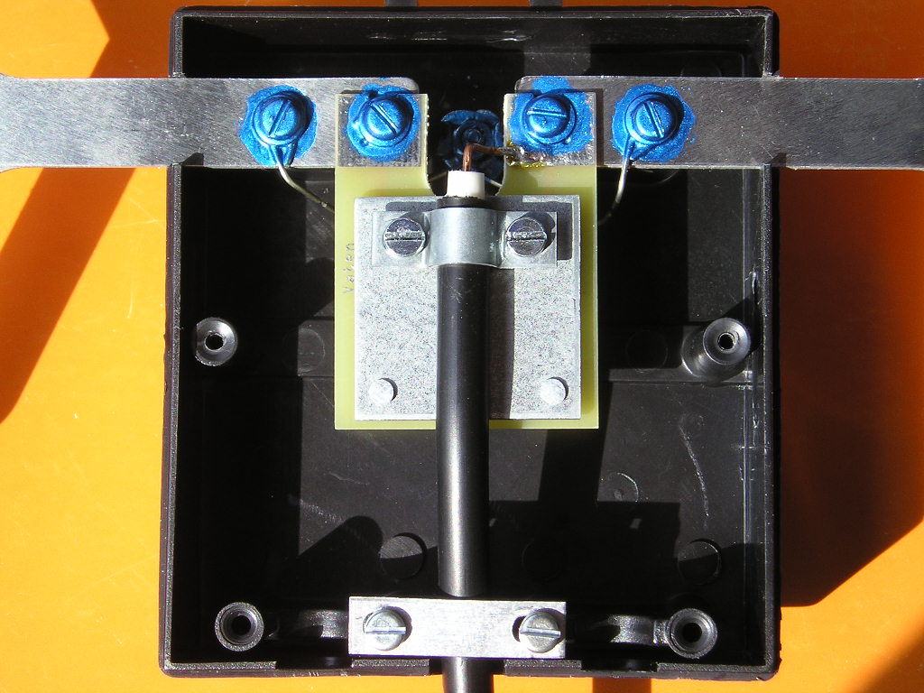

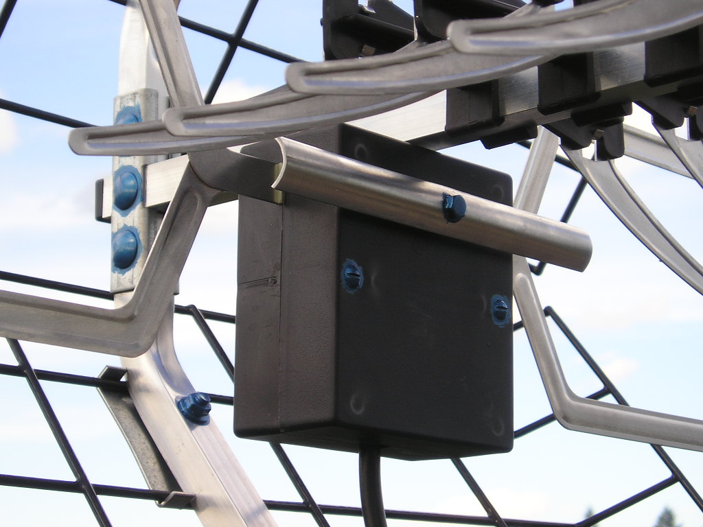

Mimochodem v jakém stavu máš plasty na té colorce? Mně se v rukou bohužel krabička pro symetrák po 15 letech totálně rozpadla...
Byla to nová anténa Vaten Color Klasik. Všechno, co není hliník a plast, je ošetřené. Malá ukázka viz další fota. Není to ta poslední akce, viz výše, jde o lokalitu Štědronín, ale podmínky víceméně shodné. Dal jsem na to záruku 40 let. Fotoseríál jak má vypadat precizní "longlife" rozvod uveřejním na přání... Very Happy
Na závěr:
Takže když budu tvrdit, že se má nechat místo λ/2 ( např. 31cm) pod nejnižším drátem reflektoru, udělám chybu???
Krabice - konzervace
 Soubor:  P4200055.JPG
 Velikost:  163.05 kB
 Staženo:  164 krát
Reflektor, část nosného jeklu - konzervace
 Soubor:  P4210061.JPG
 Velikost:  140.88 kB
 Staženo:  176 krát
Držák v těžišti, "bezlepkový" připáskovaný napáječ; výztuha, reflektor - konzervace

Tabulka ze známé knihy M. Českého o svislé vzdálenosti antén na jednom stožáru pro příjem TV vypadá asi takto:
pásmo tvI tvII tvIII tvIV tvV
tvI 250 230 150 80 80
tvII 230 200 130 80 80
tvIII 150 130 80 80 80
tvIV 80 80 80 60 50
tvV 80 80 80 50 50
Ta kniha samozřejmě vznikla v době analogového vysílání a ještě ke všemu o satelitech a wifi v té době ještě nikdo ani nesnil, ale třeba to něco naznačí.

Chybu neuděláš. Pokud tě někdo vyslyší. Ale stejně tak neuděláš chybu, když jim řekneš, aby to dali 62cm. To je prostě duchařina a řešil bych to jedině v případě, že to má negativní vliv na příjem TV. Což se tu nikde neobjevilo.
Oni naštěstí z principu nemohli dát parabolku výš než na doraz ke spodnímu výztužnému ráhnu, takže vlastně poměrně daleko od direktorů. Což je dobré pro obě strany. Jelikož by to spodní ráhno nemělo vadit funkci antény, tak je snad parabola dost daleko.
Vážně si myslíš, že anténa vydrží 40 let? Ty stahovací pásky držící koax po pár zimách zkřehnou a stačí do ní omylem drknout a rupne. Plasty na direktorech se určitě rozpadnou dřív jak za 40let. Nějaký ten havran či holub tomu taky pomůže. Nechtěls napsat 4 roky?
Jinak trubkový stožárek na fotce je příklad dost výkyvné konstrukce. Bál bych se na ni vylézt, že se ohne. I když vím, že se neohne. Jen se bude kymácet v rámci pružné deformace.
