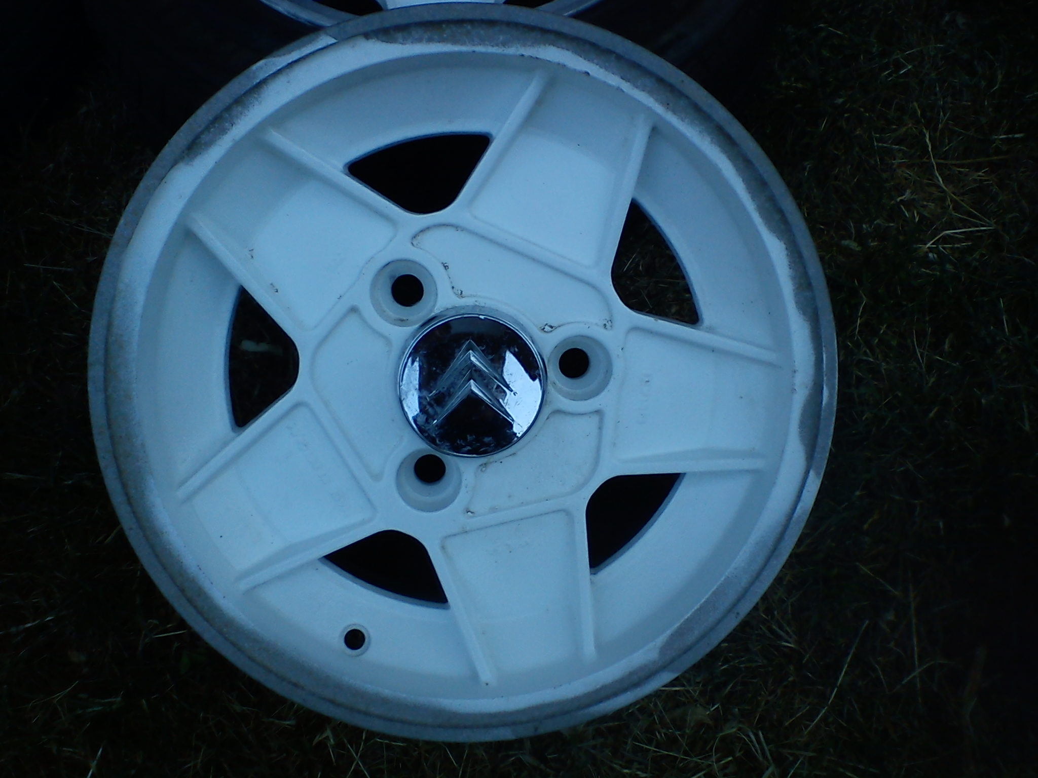

Zdarec,
pořídil jsem na svůj kočár liťáky (podle jejich váhy soudím, že jsou to elektrony - lze to nějak poznat?)
Chtěl bych na tom vyleštit límce, ale nevím, jestli to na elektronech vůbec jde?

Podle hmotnosti to nepoznáš . Nech si udělat tvrdost . Very Happy

Viděl jsem video, kde se disky narovnaly a pak obrobily na CNCčku - kolo se upnulo na vřeteno, stroj si "oťukal" tvar, pak to vzal od okrajů po střed soustružnickým nožem. Disk byl pak jako novej.

Pěkný no.Ale jestli on má hořčíkáče tak to by šel sostružit snad jenom cvok Laughing

Prooc?? Kdyz vis jak s tim delat, neni problem. Staci chladit a mazat...

Vim jak stim ale já bych do toho nešel.Hlavně chladit a neustále zametat špony jináč je to o hubu.Na takovym průměru se lehce přežene řezná rychlost a...můj dědek dělal celej život v ĆeMoLenu a tam byl svědkem jak přehořel soustruh vejpůl Exclamation

Tipuju to na AX

Na tomhle nic nevyleštíš. Ten ráfek je podle fotky evidentně už nejméně jednou stříkaný. Takže spíše odstranit opatrně lak a stříknout na nějakou oku lahodící barvu. Ale nejdřív bych si ověřil, jestli nejsou "nakopnutý", což by s tím starým lakem korespondovalo.

Je to opískovaný a středy stříklý barvou, límce nechaný aby se daly vyleštit. Proč bych to neměl vyleštit?

na ty okraje bych zkusil chrom ve spreji je docela vydržnej da se sehnat skoro každym baumaxu mam ho na vyfuku v motoru střiklej asi rok a stale se dobře drži Cool

V tom to je . Převést opískovaný povrch na lesklý , tak to opravdu jen specielními ostrými nástroji tak 100x srovnat povrchové nerovnosti a následně doleštit . Pokud budeš počítat hodiny nebo někoho platit , tak se cena bude nejspíše blížit novým a to ještě nikdy nebudeš mít povrch stoprocentní !
