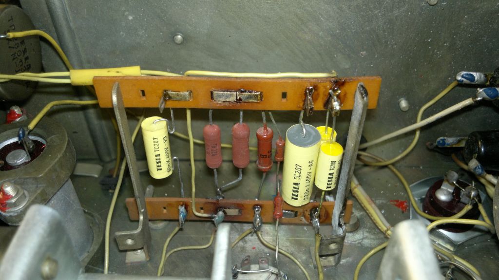

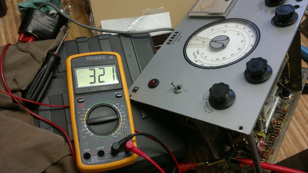

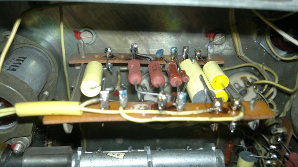

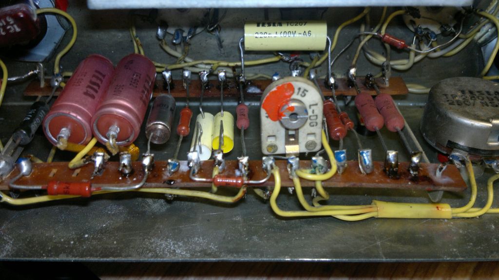

Já minulý týden pro nedostatek měřících přístrojů repasoval RC generátor Tesla BM344.. Nakoupil nové kondíky a vše přeosadil Tesla TC20x. Elektrolyty jsem zformoval (přes odpor 1k + čtyři nějaké diody a šnůra do zásuvky, možná by příště bylo lepší formovat s jednou diodou, aby to bylo ,,impulsní")(bohužel jen na 325V místo na jejich maximální hodnotu, protože ze zásuvky po usměrnění bez ničeho víc nevyšťavím). Vypadá to hezky, oproti tomu jak vypadal, vše jsem měl rozdělaný, přední panel v umyvadle. Už částečně funguje. Mimo prvního rozsahu, na kterém zřejmě z nějakého důvodu zakmitává nebo nefunguje. Pak mam podezření na zvýšený odběr (že usměrňovačka docela slušně topí), ale proud v obvodu jsem zatím ještě neměřil. Vše to musí takto počkat a vydržet, potřebuju to teď akutně. Párkrát po delší době se mi přepálila pojistka na nadproud, tak jsem dal další...
Horší je že to co dělám stejně nemohu dodělat protože mam dva osciloskopy a oba jsou zahov*o a nefungují. Takže až příští rok se snad zase uleju z praxe abych si zašel na trochu jinou dílnu Very Happy ...
Jinak ty ,,cihláky" jsou taky nové, původní MLT-1 a MLT2 (leč pod českém označením TR něco) byly na uhel...
A kdyby někdo měl dotaz, proč jsem takto obrazek_cenzuraě neohýbal nohy, tak u původních hovňáků tak neohýbané byly (zřejmě kvůli přístupnosti k pájení dole), tak jsem to udělal stejně...

CZJKP1 napsal(a):
... Jinak ty ,,cihláky" jsou taky nové, původní MLT-1 a MLT2 (leč pod českém označením TR něco) byly na uhel...
Toto jsou ty tvoje "cihláky" - jsou to rezistory s kovovou vrstvou, stejně jako ty původní TESLA TR153 a TR154 (už nejsou v katalozích - "výběhový typ". Byly nahrazeny dovozem z SSSR).
Jinak MLT-X jsou ruské a MLT-1 = TR153 a MLT-2 = TR154 Wink

Kokun, děkuji za informaci o odporech. Ano opravdu tma bylo TR154 a když jsem vzal do ruky ruský MLT2 tak jsem čuměl že je úplně stejný.

Hezké. Jen hochu nezapomeň, že RC generátor BM344, je v první řadě měřící přístroj! To znamená, že by měl mít po opravě parametry, uvedené v technické dokumentaci (návodu).
Po repasi bude vhodné, zkontrolovat stabilitu a zkreslení sinusového průběhu, soulad stupnice s generovaným kmitočtem a kalibraci voltmetru. Základní kontroly a nastavení, jsou popsány v závěru návodu.
Jestli usměrňovačka moc topí, může být subjektivní vjem. Tím multimetrem na fotce, však lze změřit proud tekoucí tlumivkou, zkontrolovat napětí na trafu, žhavení apod.
Odpory řady MLT, jsou metalizované, stabilní a dosti blbuvzdorné. Číslo na konci typu udává wattáž. Pokud se některý přepálil, je nutno vyhledat a odstranit příčinu přetížení. Třeba vadná elka, svod vazebního kondíku, zkrat mezi součástkami a podobné banality.

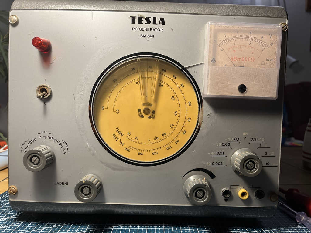

Dostal se mě do ruky tenhle generátor a chtěl bych jej zrenovovat. Zběžně jsem kouknul dovnitř a zatím to vypadá originál bez zásahu - hnědé kondenzátory budou asi na výměnu, některé jsou popraskané, funkčnost zatím neznámá, s tím se budu hrát později.
Kryt stupnice zřejmě není originál, někdo prostředek vyřízl a vlepil tam kus průhledného (dnes už nažloutlého) plastu. Odhaduju že to bylo z důvodu, že původní plexi bylo naprasklé (ještě je tam vidět prasklina směrem od voltmetru. Zatím nevím, jak je to uchycené zezadu, vypadá to jako vlepené - viz větší rozbleptaný kruh viditelný ve stříbrné barvě. Zatím nevím co s tím - pokud by to znamenalo odtržení kusu barvy zezadu, tak to asi nechám tak, případně jen vyříznu prostředek. Přemýšlel jsem, že to vyměním za něco čirého.

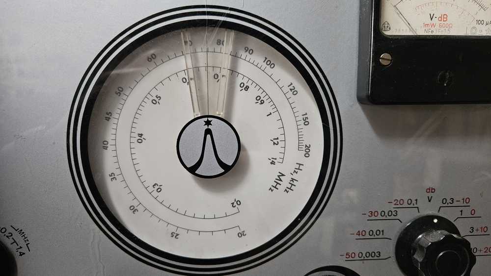

Uprostřed chybí stříbrné logo tesla. Chtěl bych poprosit někoho kdo má tuhle mašinu doma, jestli by mě to logo nevyfotil. Nebo z podobné mašiny, kde je uprostřed stupnice stejné logo. Něco jsem našel na netu, ale nemá to dobré rozlišení. Vytisknul bych to na laseru a vlepil bych to tam zezadu.
Předem díky.

Tu je to

Díky, uvidíme jak to bude vypadat.
