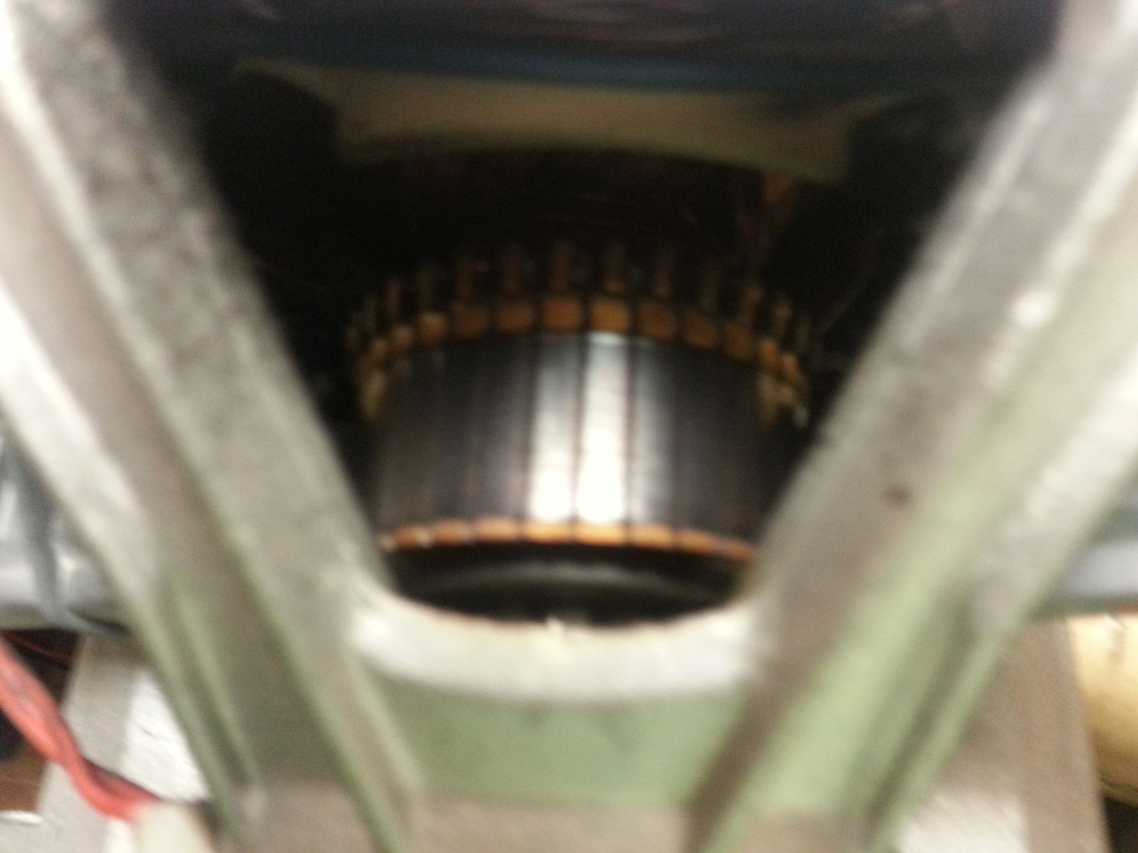

mirosne
Založen: May 07, 2008
Příspěvky: 2808
Bydliště: Blue rock,VK-SR
PříspěvekZaslal: út červen 11 2013, 20:49    Předmět: Citovat
Farba komutátora je ok,keď som robil v servise,videl som stovky motorov a nemali o nič lepšiu farbu a boli dobré.Skús zapnúť motor,ako Ti radí sefi,no ja osobne si myslím,že motoru nič nebude.Popozeraj poriadne tú riadiacu dosku pre reguláciu otáčok motora,či tam nenájdeš studeňák,alebo niečo podobné.Dnes som tiež robil práčku,kde bol motor v poriadku a pozri sa na obrázok komutátora:
 Soubor:  20130611_213916.jpg
 Velikost:  163.07 kB
 Staženo:  250 krát
Pozdravujem Vás, Miro.
smajchl
Založen: Jun 10, 2013
Příspěvky: 20
PříspěvekZaslal: st červen 12 2013, 7:08    Předmět: Citovat
Dik moc zkusim ten motor ale jak uz jsem psal jednou kdyz byl motor venku se na prazdno roztocil a pracka napoustela... ptoom co sem nahodil remenici atd... to zaclo psat chyba triaku... (predtim to psalo chybu motoru kdyz sem ten triak vymenil a nez jsem ho vymenil tak chybu triaku)
Ale vzal jsem vypajenej triak a na 12V s tim jde normalne spinat takze bude asi fresh
Dluzno podotknout ze kdyz se ten motor tocil tak byl vyndanej z pracky a nebylo na nem zapojeny uzemeni ale to snad je jedno ne? Ale netusim jak sem ho roztocil nakej program sem tam asi dal ale mam pocit ze jsem nedaval tlacitko zapnout... takze to smrdi jako nakej haluz co se nemel stat... ta elektronika je naka unavena
