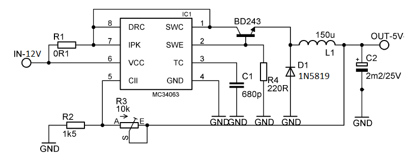

Ahoj, postavil jsem si měnič s mc34063 12V/5V-3A, ale nefunguje mi. Na výstupu nemám napětí 5V, to se mění v závislosti na zátěži a i když mám minimální zátěž tak proud je max 0,5A. Nevěděl by někdo kde je chyba?

Máš tvrdej zdroj napětí, neklesá ti zároveň vstupní napětí?
kotry
Založen: May 14, 2013
Příspěvky: 20
PříspěvekZaslal: st květen 29 2013, 13:20    Předmět: Citovat
Ano, na vstupu mám trvale 12V, měřím to na voltmetru

Máš R1 skutečně 0,1Ω? A co ta tlumivka L1, je dostatečně dimenzovaná?
nokijec
Založen: Feb 01, 2011
Příspěvky: 317
PříspěvekZaslal: st květen 29 2013, 13:34    Předmět: Citovat
Na tom trimru máš opravdu spojený jezdec s jedním krajem?Rozpoj to a zapoj jen jezdec.10k je moc.

R1=0R1/5W
L=150uH/5A
To by mělo být dostatečně dimenzované, ne?

To je OK. Ale odpor R1 bych volil vrstvový (metalizovaný, uhlíkový), indukčnost drátového by mohla vadit.
Nemáš chybu v zapojení, je správně připojen tranzistor (je OK)?

Je C2 skutečně 2200µF a je LOW ESR?
Dej elyt i na vstup (1000µF).

chyba je v regulaci.Reference je 1,25V.Ta se porovnává s výstupem toho děliče R2 a R3.

už jsem zkoušel dát na vstup 1000uF a jediný co se stane že se na výstupu zvedne cca o 0,05A proud.
Tranzistor, jsem zkoušel měnit, mám teda jen dva, ale oba byly nový.
Zkoušel jsem misto R1 dát potík, ale z výstupem to nic nedělá

A kde tu chybu vidíš? Pro výstupní napětí 5V vychází R2=1,2k a R3=3,6k, Případně R2=1,5k a trimrem nastavit cca 4,5k.

Počkej, ty máš poťák 0,1Ω Shocked ? To je nějaká blbost ne?

Schema je v pořádku. Zkontroluj zapojení. Trimr R3 nahraď pevným odporem 4k7 a změř výstupní napětí. Mělo by tam být asi 5,2V. Měř nejdřív naprázdno a pak postupně zatěžuj.
Dej sem fotky tvojí konstrukce.

Myslel jsem R2...
musel jsem dát 2 do série(1,5k+3k) na výstupu v nezatíženém stavu mám 4,95V
jakou velkou zátěž mám použít?

No zatěžuj to postupně proudem až do těch 3A a měř výstupní napětí.
Pokud nemáš proměnnou zátěž, tak připojuj postupně nějaké výkonové odpory (22Ω a méně) nebo v nouzi žárovky a měř zatěžovací proud a výstupní napětí. Tedy změř zatěžovací charakteristiku.
