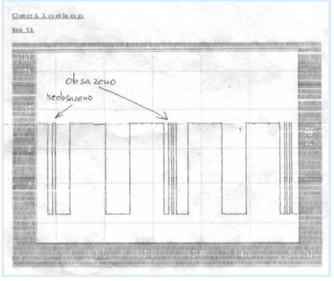

Dobrý den. Velice moc prosím o radu. Potřeboval bych zbastlit nějaký generátor, který by dokázal generovat průběh na obrázku. Tu část signálu se dvěma jehlama - obsazeno -. Jedná se o signál vysílaný zátěžovým čidlem sedadla spolujezdce do řídící jednotky airbagů. Čidlo mi odešlo tak potřebuji nějaký emulátor který pošle do jednotky signál že sedadlo je obsazené pasažérem a airbag při nárazu bude aktivován. Seriově vyráběný emulátor na mazdu 6 je docela drahý. Nebo spíš pokud by byla možnost to zbastlit tak raději bych takto... Na netu jsem neco našel ale nepřečetl jsem žádné hodnoty. Jen kristal dva IO a par drobností.
Byl bych neskutečně štastný a vděčný kdyby si nekdo věci znalý našel chvilinku a třeba mi i škrtnul nějaké schema. Nebo budu velice rád za jakoukoliv radu.
Prosím pomozte.
Velice moc děkuji.

Neměl by to být problém, kdybys ovšem znal časování. Nebo měl jeden dobrej kus na otestování.

Teď mě tak napadá nedalo by se to časování nějak spočítat z toho zobrazení osciloskopu? Asi plácám hlouposti nevím. Jsem jen opice co se naučila vyleptat vyvrtat a zaletovat... možná ještě se zorientovat v schematu Smile

Ani jsem si prve nevšiml, že tam jsou časy. Vypadá to, že šířka impulsů bude cca 100 ms. Nicméně za 1000,- bych koupil to ověřený udělátko a je pokoj.

Tohle zvládne snad každej jednočip a změřit frekvenci kdokoliv, kdo má rozumnej osciloskop.

Mimochodom, jedná sa naozaj len o obdĺžnikový opakovaný signál? Nie je to nejaká forma komunikácie?

Ja vím, že se to dá koupit a děkuji všem co mi poslali nejaké stránky s těmito emulátory. I tak, abych si něco dokázal, nejraději bych ho vlastnoručně zbastlil. Very Happy No ale vidím to tak, že to asi nedopadne... Jinak bohužel žátěžové čidlo není samostatně vyměnitelné. Dá se vyměnit pouze celé sedadlo které výjde na cca 14-15 tisíc a to se mi fakt dávat nechce Sad Vyhřívání nemám, tak je mi celkem jedno, že si jednotka bude myslet, že je sedadlo stále obsazené. Hlavně aby to bylo bepečné pro spolujezdce. Myslím si, že nejde o žádný druh komunikace mezi dvěma Ř.J. Nejsem si jistý u mazdy ale vím z práce, jelikož jsem autoelektikář, že u spousty aut jde pouze o jednosměrný tok informací. Buďto obsazeno nebo neobsazeno. 3 piny +,- a signálový. Žádné CAN-BUSové vedení tam není.
