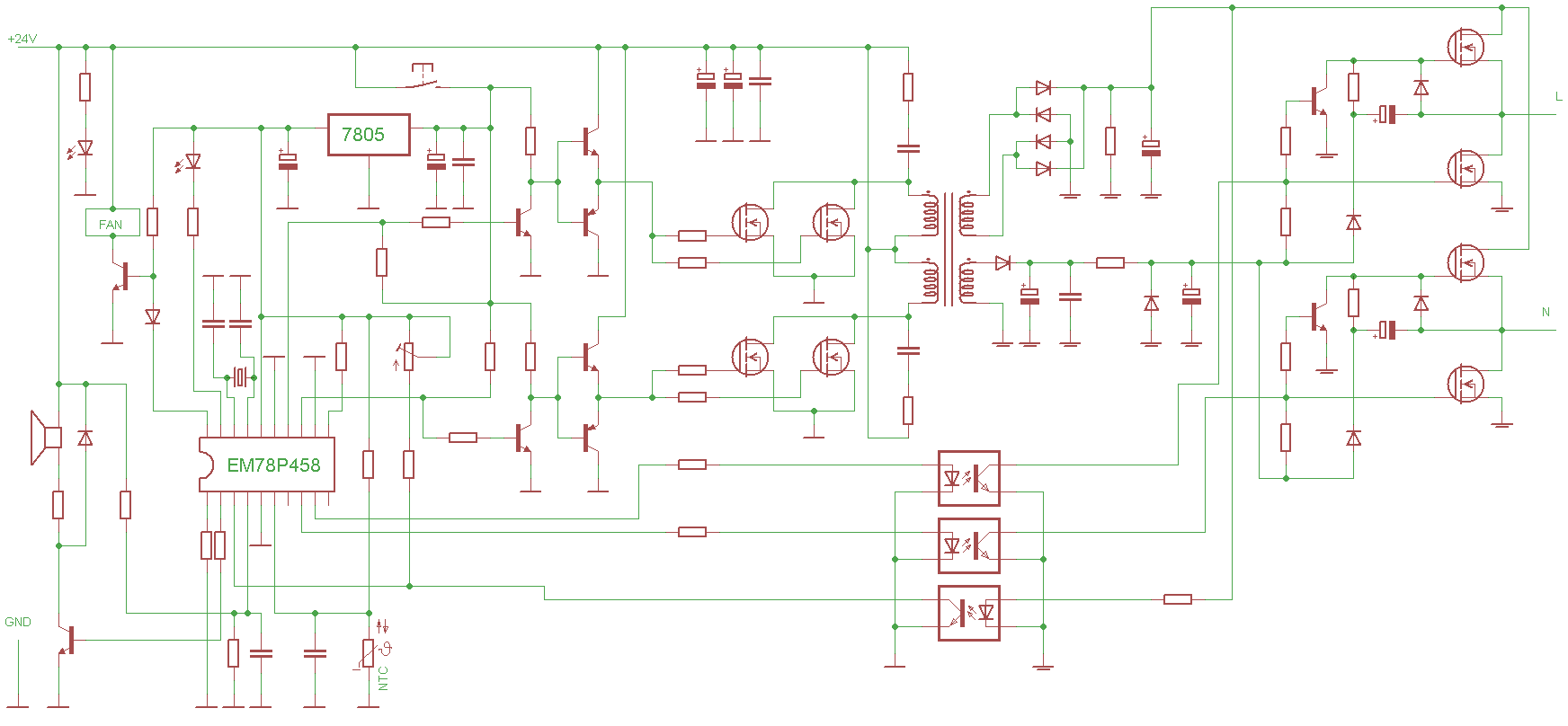

Dobrý den. Rád bych poprosil širokou veřejnost o radu ohledně tohoto měniče( schéma viz níže). Po zapnutí se cca na 2 sec. rozběhne, pak vypne a rozbliká se LED, signalizující nízké napětí / přehřátí / přetížení. Měnič byl testován naprázdno, k přetížení ani přehřátí nedošlo. Napájecí napětí bylo 24,6V. Nemáte někdo s opravou podobného zařízení zkušenost? Předem děkuji za odpověď. Datasheet pro IO: http://www.alldatasheet.net/datasheet-pdf/pdf/60211/EMC/EM78P458AP.html

Hezký . Very Happy Tohle mám právě na stole . Ale mně to hned houká od zapnutí bez blikání . Sám se těším . Zkoušel jsem přenastavovat komparátory , hrát si s optočleny . Ve vyhořatém konci nezbyl dobrý ani jeden polovodič . V budiči i měniči jsou všechny polovodiče OK . Servisák ke kontrole uPC nemám .

Má to dosť primitívne a pochybné meranie-signalizáciu napätia meniča. V kolektore toho stavového optočlena je trimer...to akože sa s mím nastavuje opročlen do "lineárnej oblasti" (na začiatok),aby pokles výstupného napätia µP poznal.
Ak je výstupné napätie O.K, t.j. DC_BUS= cca 250V, vstup 3 (µP) by mal mať menej ako 2V. Ak ten vstup je nastavený v režime "digit" skratovaním na GND by sa mal menič rozbehnúť (skúšať bez záťaže). Predtým však treba skontrolovať či nedôjde k poklesu toho DC_BUSu chybou samotných spínačov.
Môžu byť blbé spínače na výstupe generátora,... niektorý sa poriadne nezatvára a ide DC_BUS do skratu. Budenie horných tranzistorov je tiež taká "lacná" náhrada (možno to nie je úplná schéma), o život toho npn tranzistora by som mal veľké obavy, tak ako je to nakreslené.

To BOBOBO na pine 4 by malo byť cca 2..3V (posúď podľa deliča a Ubat). Tam sa meria stav batérie.
Napájanie 5V sa kontroluje prípadne aj meria na pinoch 6, prípadne 10.
Ak tieto dve merania nesedia, tak "pišťí".

Díky za radu . To buzení je takové , dám své schema . No já jsem zkoušel nastartovat jen měnič , střídač mám polovodiči neosazen . Nechci je zatím kupovat . Snímací optočlen zpětné vazby jsem zkratoval . Neměl jsem ani toto schema , udělal jsem si jen střídačovou část , do budiče se mi nechtělo , neb je tam SMD a už prd vidím . No a i přizkratu toho ZV optočlenu a bez odběru měnič (pochopitelně s pískáním ) ani neškytne . Budu dále měřit .

Daj tam trimer paralelne k optočlenu a nastav niečo medzi 0..5V.
Menič sa rozbehne ak je 24V±(pin4) a 7805 (5V) sa meria na 6 a 10. Na pine 6 to vyzerá na nejaké oneskorenie podľa hodnôt R a C.
Skrat na optočlene môže indikovať vysoké napätie a tak ani neškrtne.

schéma by mělo odpovídat skutečnosti. Obkresloval jsem to. Ještě to překontroluji.
to procesor: který npn tranzistor máš na mysli?

Npn pri MosFetoch, ale funkčné to bude.

Ten procesor bude brečet i tehdy pokud nedostane včas informaci že na výstupu je na elytu je 325V. Takže odpojil bych elyt od toho střídače. Pak zapnout,. Pokud je vše správně tak by to mnělo tako běžet naprázdno,. Pak zatížit žárovkou na tom elytu. Musí běžet. Pak bych hledal problém v tom střídači. Nějaký rozkoplý mosfet nebo tak.

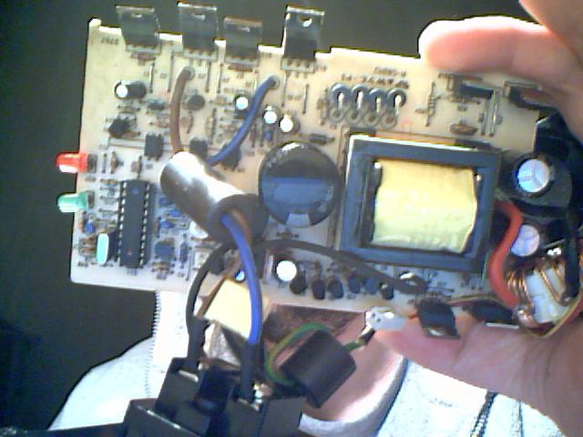

To bitak:
V mojom meniči oproti môjmu sú dosť veľké odlišnosti - tú schému si prekresloval alebo si ju niekde získal?
Môžeš uviesť hodnotu odporu R23 a R24 z obrázku?

He , he . To je zábava . Jelikož SMD odpory ve střídači byly vystříleny , tak jsem "dobře" vypadající neměřil . R23,4 jsou 10Ω , ale mám je přerušené . Změřeno díky MS8910 , jak bylo vlákno jinde , funguje dobře . Na další měření není dnes čas . Jo mám tento plošňák .

Neviem, či tam môj predchodca-opravár nedal 1Ω - to si musím overiť. A naviac sa mi zdá, že ten IC bude asi vadný. Je vôbec možné ho u nás niekde kúpiť?
/niekto (vodič kamionu) ho skúšal pripojiť na 24V s opačnou polaritou./

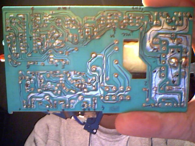

to jandu
mám jiné provedení - viz obr. Je to focený webkou z notebooku, takže nic moc.
