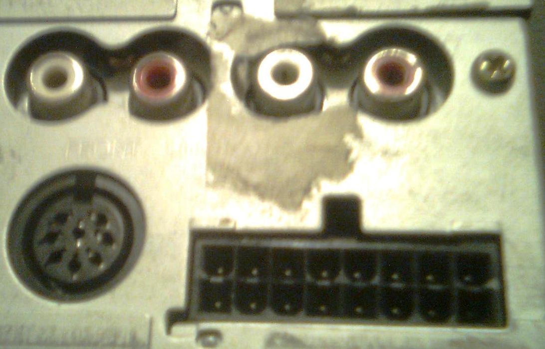

Na tomto webu jsem našel skvělá schemata "Zapojení konektorů autorádií "
ale bohužel ne to moje... Tento Roadstar RC 926 má 2x8 ! ne 9 ..
Můžete mi někdo pomoci. Případně tip pokud by se někde povalovala redukce na ISO... Díky T.

Mohlo by to být příbuzné s Kenwood KDC-65R
nebo ještě:
Alpine model: 7524/7524R/7525/7525R,
Clarion model: CXR401/RDB515

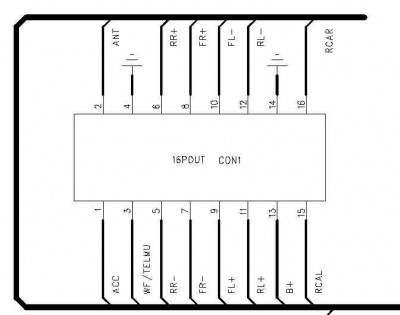

Pomeráš kde máš kostry a ostatné si určíš podľa obrázku

KUBO napsal(a):
DĚKUJU všem.... JE TO TAM
http://elektron.pol.lublin.pl/users/djlj24/studio24/kable/panel.htm
- to v tom roadstar měl opravdu takovou "rozmanitost"... Smile ?
jeste jednou diky T. Very Happy Very Happy Very Happy

Roadstar byl pokud si matně vzpomínám vyráběn v CH a byly to převzaté konstrukce. Tedy včetně konektorů. Podstatné je, že Ti to pomohlo.
