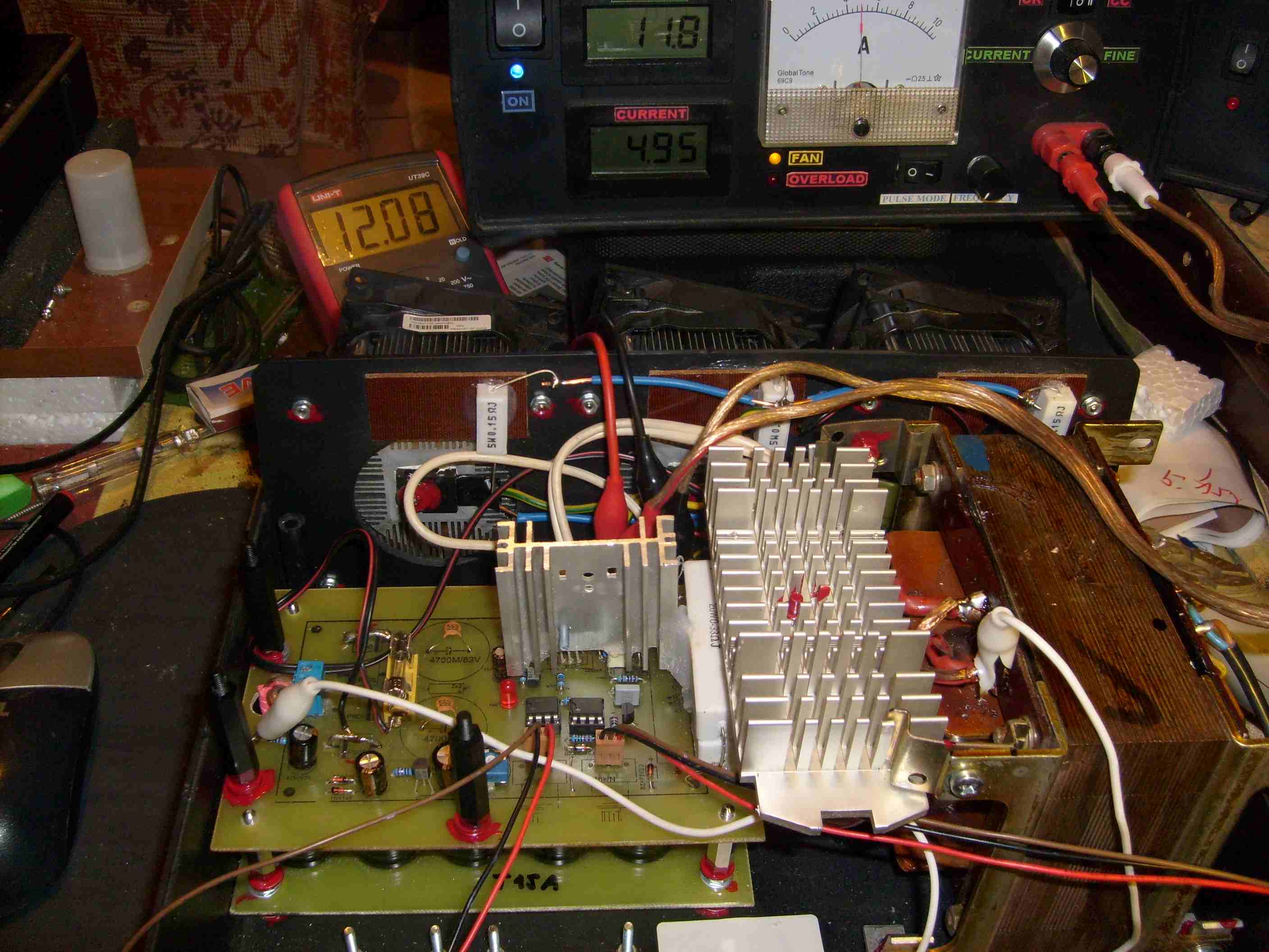

Mam rozestaveny Zdroj G400 zenerka BZX83V5,6 ktera vytvari referencni napeti vlivem teploty uvnitr zdroje se zahreje a napeti na vystupu zdroje se posune az asi o +100mV. Je mozne ji dat nekam mimo od zdroje tepla a vlozit ji do nejake tep. izolace, treba polystyren? Nejvice tam topi rezistory 0.33R 20W dva paralelne + usmernovaci mustek. Teplota presahne 100C

Jestli ti teplota uvnitř zdroje přesáhne 100°C, tak máš v té skříni sakra špatnou ventilaci. To jsi to nacpal do krabičky od sirek?

Je to ve skrince KP 30. Ta teplota je se sundanym vrchnim krytem. Takze az to uzavru, bude to horsi. Muzu tam jeste pridat ventilator.

Dej ty chladiče ven z tý skříňky. To je základ, pak se uvidí.

Ven uz je neni kam dat. Na zadnim panelu ma tri aktivni chladice a na kazdem TIP3055.

Na odporech cca 120C a na mustku taky kolem 120C a sekundarni vynuti trafa az 145C. Projistotu bych pouzil nekolik tep. pojistek. Ten zdroj stejne trvale nepojede na plny vykon.

Několik věcí, které jsi neuvedl a jsou důležité:
Při jakém proudu a výstupním napětí tu teplotu měříš?
Jaké je napětí sekundáru?
Jaký můstek jsi použil, na jaký proud?
Jestliže ti trafo tak topí, není stavěno na tak velkou zátěž.
Ty výk. odpory (bílé kostky) jsou šmejdový a jako bočník se vůbec nehodí. Jejich odpor se dost mění s teplotou. Myslím, že tyto by byly vhodnější.
Ty odpory nemůžou tak hřát, pokud vidím na fotu, teče přes ně 5A, tj. ztrátový výkon cca 4W. To by se ti při teplotě 100°C dávno roztekl ten sopel z tavné pistole. Nemáš náhodou nějaký divný teploměr.
Ještě jeden dotaz, proč tam patleš tu červenou barvu a tavné lepidlo?
Vystupni napeti 5V a proud 10A. Ztrata na trech TIP3055 cca 200W, ale chladice to bezproblemu uchladi.
24V
KBPC2506 25A
Asi to tak bude. Vykon neznam.
Při 10A je na nich ubytek az 2V
Na mereni teploty pouzivam sondu k multimetru UT39C

No napchat to do titernej skrinky a potom je problem, stymi mostikmi vseobecne nemam dobre skusenosti majuvecsie ubytky ako klasicke diody,, ca sa tyka chladica a trafa ja som zohnal auj635, tym som ziskal chladic trafo a diody + 2 kd503 dal ohnut plech, do predu panel a v zadu z boku ventilato 80mm. Davas tomu velmi tazke testy...

Namiesto 5,6V zenerky si tam daj 5,1V alebo 4,7V. Nad 5V majú zenerky kladný tepelný koeficient pod 4,8 záporný. Kompenzované cca 10V majú dve zanerky. Skús si vybrať.

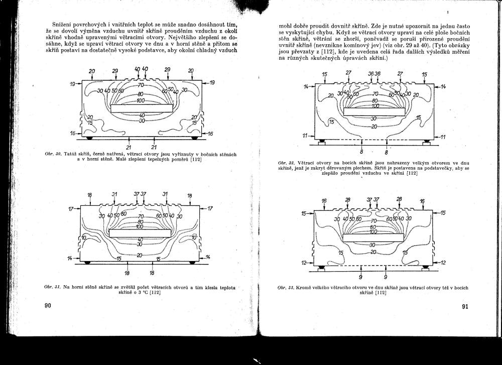

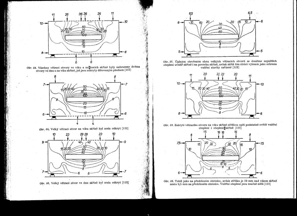

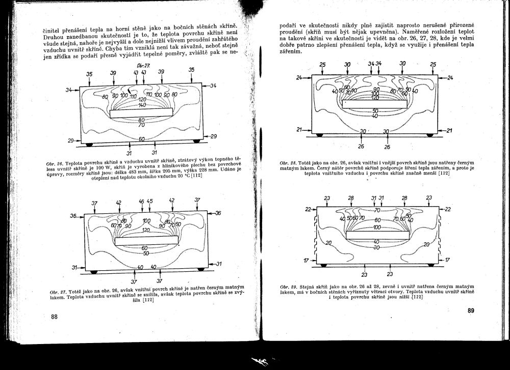

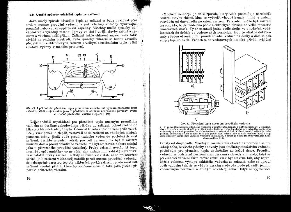

Ten chladič připevněný na trafu má špatnou polohu. Otočit o 90 st., aby mohl vzduch proudit kolem žeber. Možná by bylo užitečné dát malou představu, jaký má vliv konstrukce skříňky na teplotu v jednotlivých místech. Je to z knížky "Konstrukce a spolehlivost elektronických zařízení".
