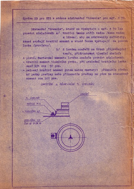

sambiliong
Založen: Apr 13, 2005
Příspěvky: 720
PříspěvekZaslal: po prosinec 31 2012, 13:15    Předmět: Citovat
doporučení výrobce
 Soubor:  Untitled-Scanned-01.jpg
 Velikost:  100.23 kB
 Staženo:  490 krát
Příspěvky: 20933
PříspěvekZaslal: po prosinec 31 2012, 13:28    Předmět: Citovat
Jedno z doporučení, která skutečně na nějakou dobu pomohla.
Když už byla řeč o té rychlosti:
u řady B7/B9 však byly problémy i s prokluzem řemínků a mezikol, ale výrobce trval na jejich výměně za originální díl. Přitom stačilo na řemínek kápnout saponát a nechat rozleštit, podobně i na obložení mezikol. A místo nějaké sedmé gumové směsi, kvůli které se mezikola dál měnila ještě v záruce a o níž se psalo v odpovědi na tento zlepšovák, stačila ta první, jen ji jednou ročně takto ošetřit.
Chvilku to prokluzuje, pak převod zabere a táhne. Neprokluzující guma se méně opotřebovává a vydrží také výrazně déle...
