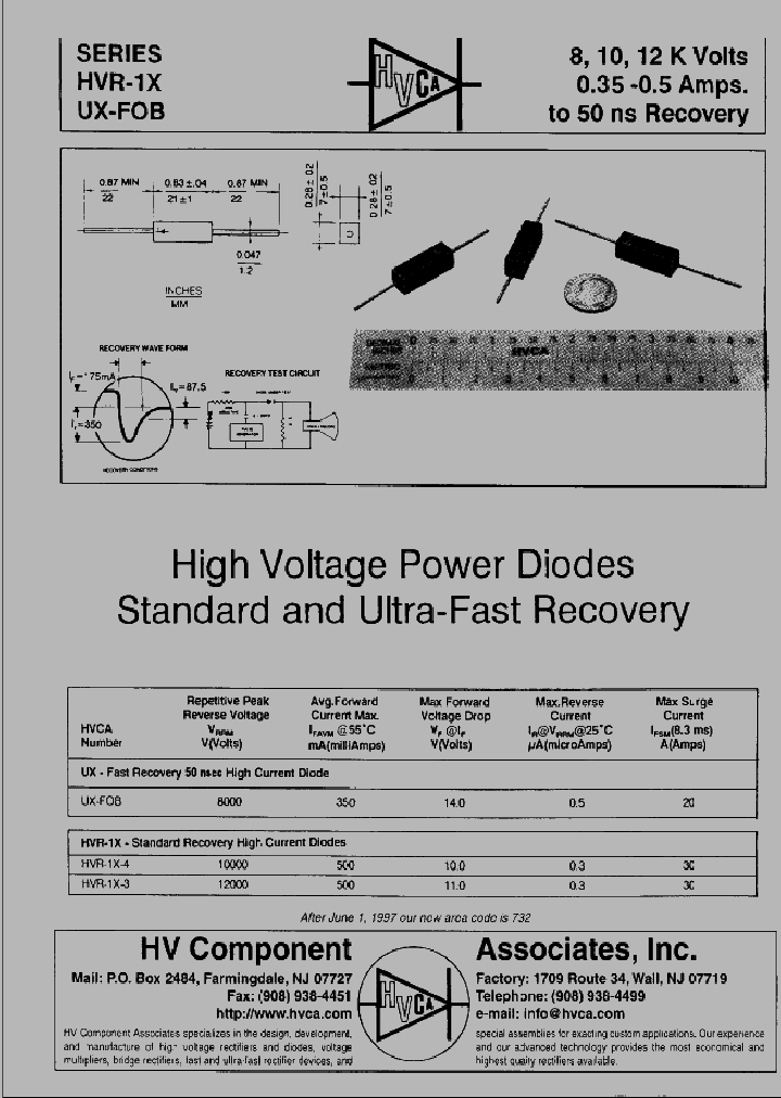

Přátelé mám takový zvláštní dotaz.Je možné nahradit tuto elektronku diodou (nebo dvěma) pro mikrovlnku?Bylo by to jen na zkoušku.Třeba tímto typem HVR1X3 ?
Přesunuto, název vlákna byl upraven. Killroy
Příspěvky: 12445
PříspěvekZaslal: so prosinec 15 2012, 23:48    Předmět: Citovat
kovar napsal(a):
myslím, že by to šlo, ale musíš dát seriově nějaký odpor . . .
cca 470 KOhm, ale na vysoké napětí !

Těžko, usměrněné napětí je asi 10 kV, to ta dioda z mikrovlnky nedá. Dej tam selenový sloupec z tranzistorové čb TV. Jinak 1Y32T mám několik, byl bych ochotný nějakou pustit.
Příspěvky: 12445
PříspěvekZaslal: ne prosinec 16 2012, 13:27    Předmět: Citovat
HVR1X3 má napsáno "12000", ale je otázkou kolik tam skutečně bude . . .
Lukas-Peca bude mít asi pravdu . . .

Zkusím tam dát ty diody dvě do série.Snad to na zkoušku bude stačit.Na obrazovku tam má být kolem 7kV a já tam mám těď jen 4kV.Možná že je taky už v háji taky obrazovka.Dám vědět jak to dopadlo.
