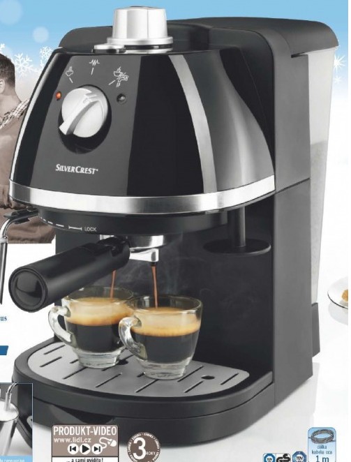

Už jste se asi většinou setkali s nějakou cenovkou nalepenou prodejcem na čelní straně zařízení, která jde velmi nesnadno sundat.
Vrchol takové ozdoby jsem nalezl přímo od výrobce SilverCrest na jejich kávovaru - viz foto z reklamy (s nálepkou jsem to nevyfotil).
Téměř přes celé víko zásobníku vody dal výrobce červenou nálepku s nápisem snad v 10 jazycích s jednoduchou informací, že kávovar se za 3 minuty sám vypne a že má funkci předpaření kávy (totéž je samozřejmě v návodu).
Oč jednodušší informace, o to bylo složitější tuto nálepku sundat. Použitý papír nálepky nesál a navíc byl překryt plastovou folii, kterou se mi podařilo strhnout jen tak z 50%.
Hodinu a půl jsem na balkóně (abych nezasmradil byt) při -10 dostával tu nálepku dolů ředidlem S6006, které se vsávalo jen po okrajích do lepidla.
Dopadlo to dobře, ale hořkost nad blbostí výrobce ve mne zůstala. Přitom snadno sloupnutelných nálepek se používá hodně, na ledničkách, televizorech apod. Nevím proč zrovna zde byla požita taková hrůza.
Palec dolů.
Fotka z reklamy. Rušivá nálepka byla přes celé to velké víko nad zásobníkem vody

Nahřát fénem si zkoušel?

na podobne pakoviny pomaha mycka Smile alebo namocit na nejaku dobu do teplej vody...

Horšie je, ak na riedidlo reaguje aj podklad.
Dobré výsledky som dosiahol čistým liehom /možno skúsiť aj Alpu/.

Ano, mohu potvrdit. Lihem nebo isopropylalkoholem stačí po několik minut nasycovat papír nálepky. Sice nedojde k rozpuštění lepidla, ale lepidlo poněkud zvláční a papír jde snadněji sundat. Zbytky lepidla potom lze odstranit "žmolkovací metodou" za přispění dalšího lihu. Wink

Mám vyzkoušené, že ředidla na syntetiku S6001 nebo S6006 neleptají plasty používané u elektrických spotřebičů. Většinou si to ještě ověřím někde na nepohledové části plastu.
V tomto případě byl problém velké plochy nálepky, cca 8,5 x 13 cm a použitý materiál, přes který k lepidlu neprosákla voda ani to ředidlo. Stejně by to bylo asi také s lihem. Ani mechanicky nešlo nálepku od plastu oddělit, abych pak "sešmolkoval" nebo "umyl" zbytky lepidla a papíru. Skutečně jsem to musel potírat tím ředidlem po obvodu, aby lepidlo vsakováním na hraně povolovalo a nálepka se pomaličku odlupovala. Trvalo to nekonečně dlouho, ale nakonec po nálepce ani po ředidle nejsou na plastu žádné stopy.
Možná by k prvotnímu stržení pomohl ten fén. Zkusím to příště až narazím na podobnou pitomost.
Připomnělo mi to starý fór Renčína, když po páse jely nějaké výrobky a na konci pásu na ně Týpek dával razítka výstupní kontroly. Za ním už byly ty výrobky od razítkování křivé. Zde pěkný výrobek kazil ten štítek, nalepený nevhodnou technologií někde na konci montáže kávovaru.

Zdarec, Zkoušeli jste někdo použít na to WDčko? - Pár samolepek jsem s tím sundal. Je potřeba ověřit na ploše, která není vidět, jestli to neudělá něco plastu..

Niektore lepidla lieh nerozpusti uplne, len sa zacnu rozmazavat - potom je to pekny humus... Ale izopropanol vacsinou funguje a rozpusti aj ten mazlavy humus.

Já na ten lepidlový mazlavý humus používám technický benzín. (ne Natural od pumpy, ten žere skoro všechno)

Benzin je tazsi kaliber, ten nastupuje az ked nefunguje ani izopropanol. Nerad ho zbytocne pouzivam kvoli smradu.

Ten druhý typ má nádobku vyndavací, oni se tam udělají čárky od vody, tak je prima, že se to dá pořádně umýt.

WDčko zkusit tak na něco ryze technického, ale ne na potravinářské zařízení. Nechtěl bych mít pak na kávě masná kolečka od neodstranitelných zbytků silikonu v nádobě na vodu Very Happy .

. . . a co to odnést prodejci ???
už jednou jsem takovou akci absolvoval . . .
Jednalo se o DVBT STB a měl na horní straně přilepenou reklamní nálepku,
která, když to bylo v regálu prodejce, byla už zdaleka vidět . . .
Podle systému, malý STB, ale velká nálepka . . .
Když jsem to zanesl zpátky do prodejny, že to nejde sundat, tak se jen ušklíbl a hned se snažil tu nálepku sundat.
Tvářil se při tom jako mistr světa a já že jsem snad úplný blbec . . .
Jak za to bral, tak se až prohýbal horní krycí plech . . .
Po chvilce zápasení s nálepkou tato povolila . . .
. . . ale společně s nálepkou se odloupla i barva z plechu . . .
V ten moment prodejci ztvrdnul úsměv, omluvil se mi a doběhl do skladu pro nový kousek, který tu nálepku neměl.
takže doporučení ?
dones to prodejci zpátky, ať si poradí !
