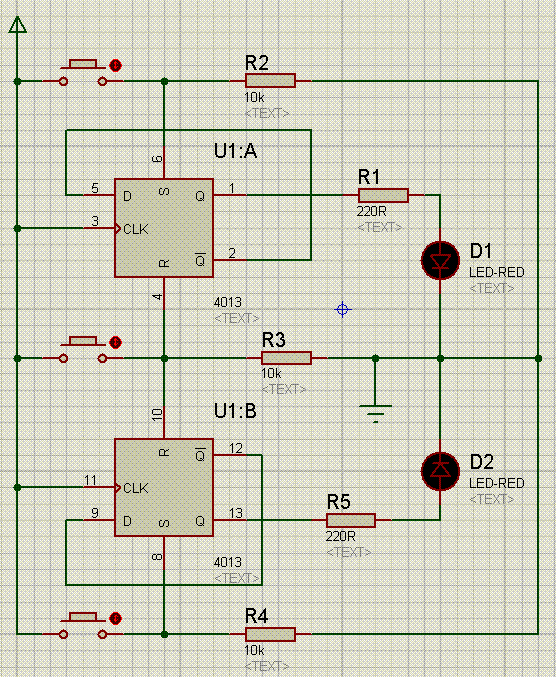

Dobrý den, jsem naprostý laik, ale nevím, kam se obrátit lépe než sem. Řeším konstrukci, kde je 49 tlačítek a 49 LED, po stisknutí určitého tlačítka, se rozsvítí dioda s přiřazeným číslem, ale zůstane rozsvícená po dobu, než se zmáčkne tlačítko "reset". Popřípadě zhasne i 2 nebo více rozsvícených diod. Prosím o nějaké co nejjednodušší zapojení. Raději přes nějaké tranzistory, nedisponuji programátorem PIC nebo jiných obvodů. Děkuji. Němeček

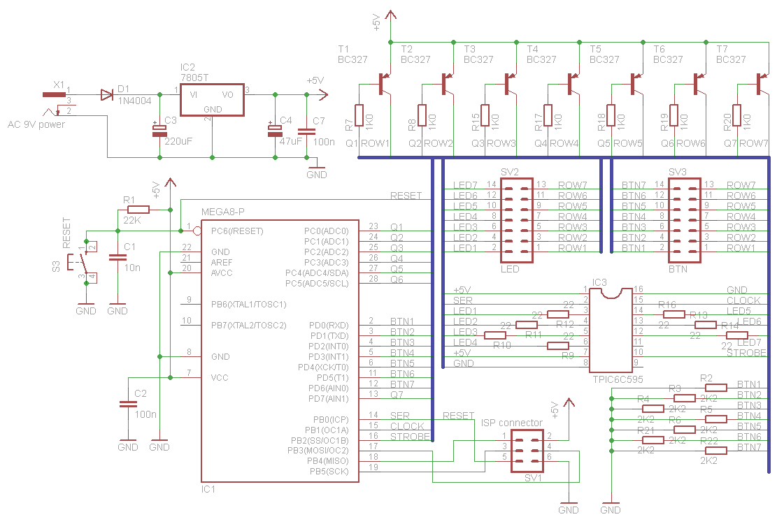

Škoda vzdát se procesoru, s multiplexem by to šlo řešit mnohem snáz. (10 odporů, 1 MCU např. ATmega8, v jednom cyklu svítí LED, v druhém osahává tlačítka uzemňující katody LED).
EDIT: Tak ne, následující řešení jsou praktičtější.

Použí IO 4013, každý pro 2led, takže 25kusů pro 50led. Nakleslil jsem to jen s jedním IO,ale pin RESET(R) u všech IO spojíš a stiskem TL resetuješ všechny LED.

Předešlá zapojení jsou sice lepší (jednodušší), ale přece jen jsem si pro zajímavost vyzkoušel, jak by to vypadalo s jednočipem. LED a tlačítka jsou uspořádána do matice 7x7 a připojena přes 14-pinové konektory. Plošňák se zdá že by vycházel docela malý, tak 8x10 cm s velkou rezervou.

Vždyť píšu že předešlá zapojení jsou jednodušší, ale že jsem si to chtěl jen tak pro zajímavost zkusit jak to vyjde s procesorem, jen jako cvičení (protože mé zaměření jsou procesory, v jiném případě mě to nezajímá). ... Tak to ber jako ukázku, jak se to dělat nemá. Wink
