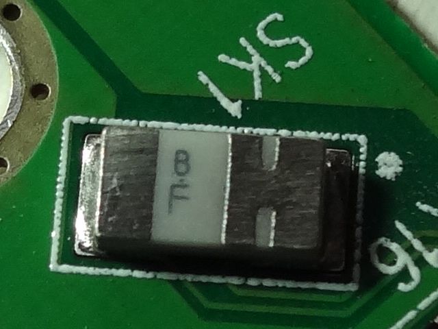

Nevíte někdo co je zač tato součástka? Smile Je prý na DPS z HDD, označena SK1
prý je na harddisku

Že by krystal ??

To nebude krystal.
To vypadá jako pojistka z pevného disku.

No jo ale SKx se značí konektory.

Já tipuju detektor nárazu.
Příspěvky: 10069
PříspěvekZaslal: po listopad 26 2012, 20:38    Předmět: Citovat
Já bych tipoval taky pojistku. škoda, že nezabral trochu větší oblast kolem. Ty popisky můžou být na něco vedle.. Taky záleží, jak je to zapojeno. Buď pojistka, nebo transil..

všem děkuji:-) pravděpodobně jde fakt o pojistku:-)

Na pojistku to má moc tenký přívody a proč by dávali pojistku šikmo?

Chci zeptat co je myšleno tím detektorem nárazu?-jak Andrea naznačuje.Předem děkuji za vysvětlenou.

To FRANSIMOR: vygůgli si HDD shock sensor

Andrea má, jako skoro vždy, pravdu. Je to shock senzor serie PKGS od firmy Murata.
http://www.farnell.com/datasheets/58860.pdf

Děkuji zdvořile Andree. Já blbec ten disk chtěl už vyhodit.
