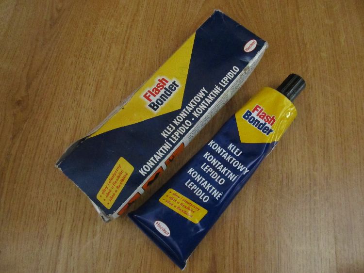

bastliar
Založen: Dec 28, 2009
Příspěvky: 2052
PříspěvekZaslal: pá listopad 23 2012, 12:18    Předmět: Citovat
Chemprén je dobrý, že zostane pružný ale pripadá mi, že až tak dobre nedrží - dokonalé odparenie asi vyžaduje dosť dlhú dobu vo zveráku a bez obuvníckeho kopyta asi nezlepí celú plochu rovnako.
To na obrázkoch mám, ale možno sú aj lepšie, nemám s ním dostatočnú skúsenosť. Pokladal som to za niečo podobné ako chemopren ( polychloropren = neopren ) Je zaujímavé, že obsahuje aj kalfúnu, podobne ako chemopren a tá keď na niečo prilepí.
______________________________
Habesan : toto ? http://www.chemopren.cz/produkty/chemopren-obuv/
Som netušil, že polyuretan má také dobré pevnostné lepivé vlastnosti.
Question Ten prenocel bsahuje čo, nejako som nenašiel zloženie Question
_______________________________
Ono záleží aby to lepidlo, dobre držalo nielen za sucha ale najmä za mokra
