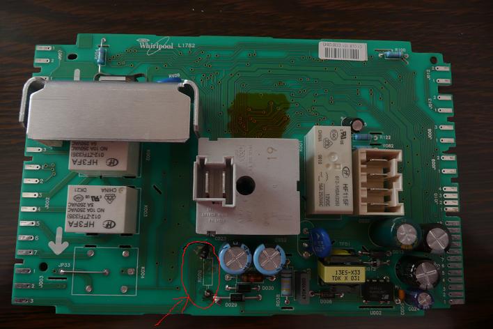

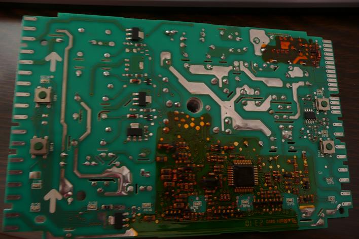

Pracka nenaskoci,po otoceni hlavnym ovladacom,nic nereaguje..Po vybrati modulu zjavne odpaleny odpor R020,po vymene ho odpali znovu..Dakujem za radu

tyyy jo to vypadá jako kdyby Ti do toho něco zateklo Sad anebo co jsou to za ty fleky na tý desce ???

Raz som mal vadný LNK304PN.

Zdravim vymen integrovany obvod LNK304PN. aj odpor .Bežna chyba u týchto programatorov.

Tie flaky na desce je lak..dikdik za tipa,vymenim ten integrac a dam vediet...

hodnota odporu je 22 ohm..akurat ten integrac ide hrozne... Evil or Very Mad

Diky majstri za radu,fachci to jak nove...uz mam dalsie dve takto odpalene...mno,kupit som musel aj mikropajku... Laughing

Opravar zobral 30e a povedal, ze je po pracke, tak som sa nastval vymenil som zhorety odpor a IO ako pisete a pracka ide dalej ako nova.
PS: pouzil som IO LNK306PN miesto 304 nakolko som iny nezohnal a funguje, tak snad to niekomu pomoze.
