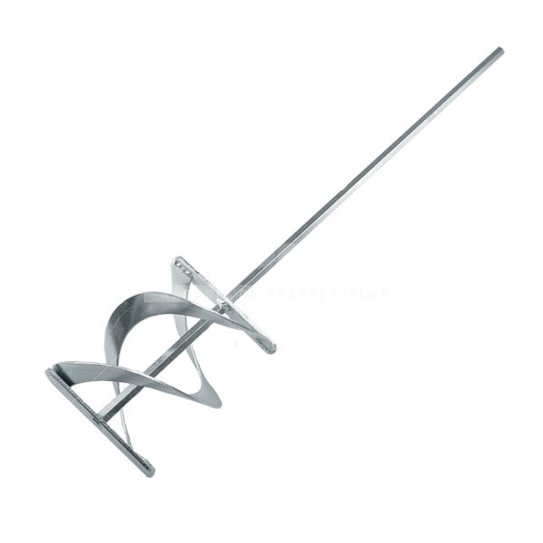

dudo02
Založen: Feb 27, 2007
Příspěvky: 1002
PříspěvekZaslal: út září 04 2012, 4:41    Předmět: Citovat
Jirka napsal(a):
Poškození omítky bych se chtěl vyhnout. Nemám míchačku, musel bych si ji sehnat a dotáhnout sem. .
 Soubor:  miesacka.jpeg
 Velikost:  13.53 kB
 Staženo:  103 krát
