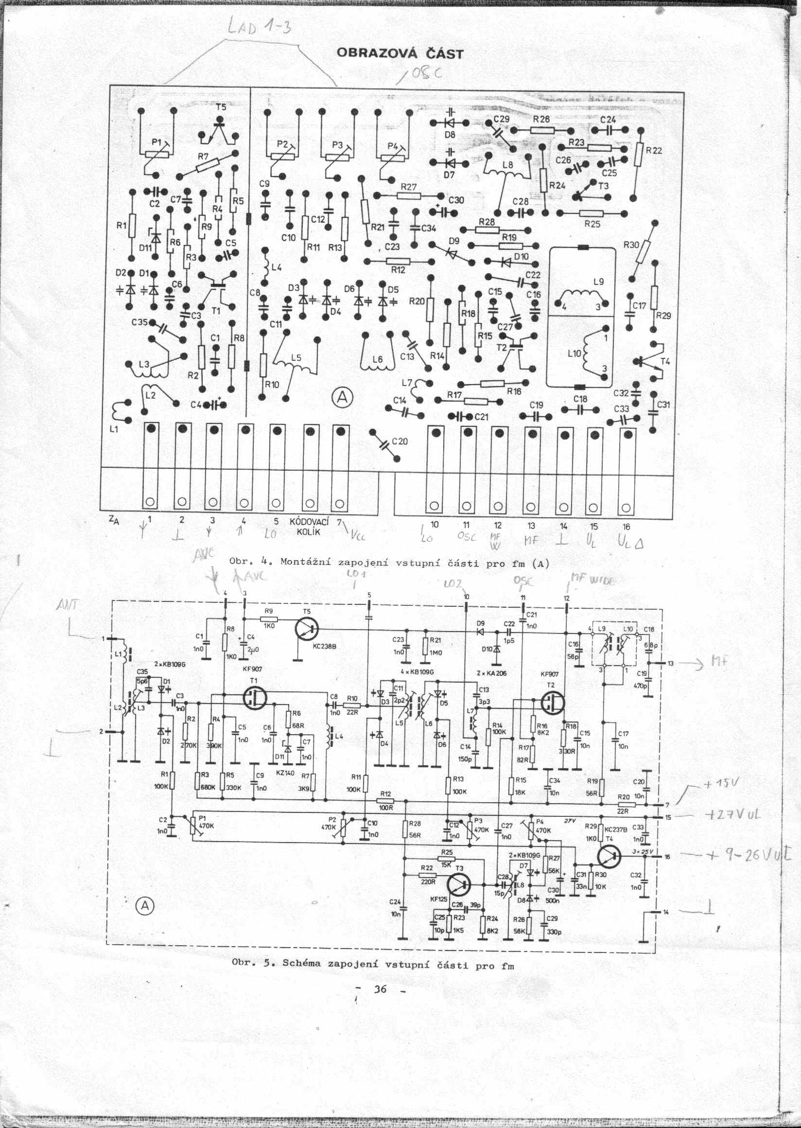

Dobrý den , když pustím u tohoto gramorádia VKV radio a pripojim naši velkou anténu na příjem rádia tak když vyladím jakoukoliv stanici tak nehraje čistě všechny prskají a vynechávají

tím se chci zeptat jestli někdo neví co by se s tím dalo udělat nebo alespoň čim by to mohlo být

pravdepodobne toto:
http://www.ebastlirna.cz/modules.php?name=Forums&file=viewtopic&t=33010&highlight=dominant
http://www.ebastlirna.cz/modules.php?name=Forums&file=viewtopic&t=20395&highlight=dominant
http://www.ebastlirna.cz/modules.php?name=Forums&file=viewtopic&t=7430&highlight=dominant
http://www.ebastlirna.cz/modules.php?name=Forums&file=viewtopic&t=3658&highlight=dominant
Inač prijímač je podobný ako v jednom stolnom rádiu, v dobovom AR ten prijímač vtedy dosť zďžubali.

super dík vicious už to de Very Happy

tak alespoň napiš čím to bylo, ať i ostatní zájemci o opravu tohoto stroje mají alespoň inspiraci . . .

bylo to vstupní jednotkou VKV byly studenaky na konektorech a keram. kondikach
