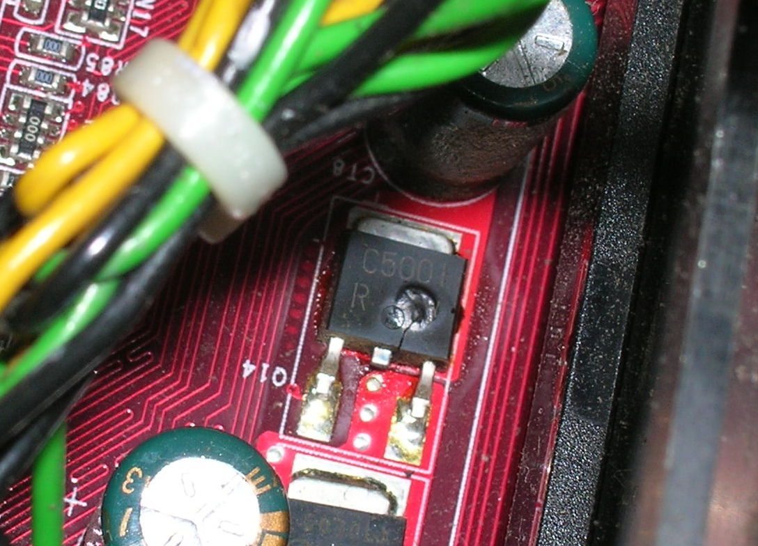

Dobry den,
nasel by se mezi vami expert ktery by mi poradil jaky mam koupit tranzistor jako nahradu za ten na obrazku?
Mam k dispozici dva obchody
GM - http://www.gme.cz/tranzistory/
GES - http://www.ges.cz/cz/diskretn…anzistory/X1T.html?listType=1
Podle tohoto odkazu
http://forum-en.msi.com/index.php?topic=114452.0
by nejlepsi alternativa mela byt toto
http://www.ges.cz/cz/onsemi-tranzistor-mjd44h11g-GES04913567.html?listType=1
muže mi to nejaky expert potvrdit? Diky

Vykasli se na GM & GES a nejake nahrady, objednej primo ten co tam byl puvodne a nemusis nic koumat.

Tato deska jiz nema cenu ani 200kc. Absolutne se mi nevyplati investovat vice nez 50 kc do neceho co mozna i po prepajeni nebude fungovat. Proto se ptam na alternativu za kterou nebudu platit postovne.

Pak bych to řešil tak,že bych se porozhlédnul po vyřazených deskách a použil tranzistor z jiné pokud máš něco v zásobě. Když má tak malou cenu tak za skoušku to stojí. Buď se podaří nebo ne.

Kdyz se podivate do historie tak nekdo zkusil tranzistor ktery koupil za 20kc a fungovalo to. Chtel bych jen potvrdit jestli by to mohlo fungovat a nebyl to nejaky FAKE

Je to odezdi ke zdi.Navrhnute nahrady jsi měl v dobrém myšlené.otázka je jak dlouho chceš aby fungovalo..... Rolling Eyes

Mozna pomuze schematko
http://notebookreparos.com.br/notebooks/mobo-schematics/MSI/MSI%20MS-6389E%20-%20REV%201.0.pdf

To bude asi schémátko něčeho jinýho, když je tam Q14 MOSFET P45N02.

Mate pravdu. Tohle je schema MS-6398E ale ja mam desku MS-6398

2SC5001: 20V/ 10A/ 1W/ 150MHz
MJD44H11G : 80V/ 8A/ 20W/ 85MHz
V tom kmitočtu bude asi velký problém. Na základní desce bych ho jako náhradu nepoužil.

To bude v nejakom linearnom regulatore zapojene, takze ta frekvencia je asi jedno...

Výměna tranzistoru MJD44H11G pomohla a deska uz je zase plně funkční. Jedině škoda ze jsem musel vyměnit ramky protože ty staré přestali fungovat. Všem vam dekuji za vaše příspěvky a zase nekdy Smile
