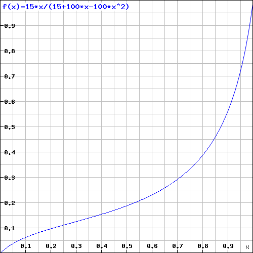

PříspěvekZaslal: út květen 15 2012, 9:02    Předmět: Citovat
Já to chápu takhle:
Bude-li potenciometr na začátku (x=0), bude přenos také nulový (y=0), protože signál je uzemněn.
Bude-li potenciometr na konci (x=1), bude přenos jedničkový (y=1), protože výstup je přímo spojen se vstupem a je tam jen nějaký svod na zem.
Bude-li jezdec uprostřed (x=1/2), bude odpor horní části potenciometru 50k, zatímco odpor spodní části se výrazně sníží kvůlí paralelně připojenému R3 (ten má jen 15k), takže přenos nebude 1/2, ale bude mnohem menší.
Výsledná závislost přenosu na pootočení bude pak hodně prohnutá dolů, což chceme.
Když se to spočítá, vyjde graf na obrázku.
Je vidět, že ten začátek není moc hezký.

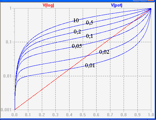

PříspěvekZaslal: út květen 15 2012, 11:20    Předmět: Citovat
Ten průběh sice je nelineární, ale jako náhradu logaritmického bych ho nedával. V oblasti malých hlasitostí beznadějně selhává. Kdybychom porovnali 60 dB logaritmický potenciometr, každé ztišení hlasitosti o 0,1 dílek znamená pokles signálu na polovinu. A tak je vidět, že třeba nastavení 5% dráhy toho náhradního řešení už řve tak, jako logaritmický potenciometr nastavený na víc než 50%. Pokud však někdo poslouchá hlavně ty vyšší úrovně, tak to může docela vyhovět.

PříspěvekZaslal: út květen 15 2012, 13:47    Předmět: Citovat
Pokud to chápeš, odpověď by neměla být problémem. Na počátku je fakt, že vnímání hlasitosti sluchem je zhruba logaritmické, takže opakované násobení akustického tlaku nějakým číslem je vnímáno jako jako zvětšování hlasitosti o nějaký přírůstek (logaritmus součinu se rovná součtu logaritmů činitelů, že). A tak jsou logaritmické potenciometry dělané tak, aby závislost hlasitosti na otáčení knoflíkem byla lineární, zatímco závislost napětí je exponenciální (přece log(b^x)= x*log(b), ucho si to zlogaritmuje do lineární podoby).
Všechno je to názornější, když závislost potenciometru na otáčení knoflíku se zakreslí do logaritmické stupnice. Logaritmický potenciometr se tu ukáže jako rovná čára (červená), kdežto u lineárního na začátku hlasitost prudce stoupá.
Paralelní odpor Rz k běžci potenciometru ten průběh deformuje a tak se dá docílit, že se méně vzdálí od ideální čáry. Na obrázku jsou modré křivky pro různé poměry Rz/Rp, Rp je celkový odpor dráhy potenciometru.
