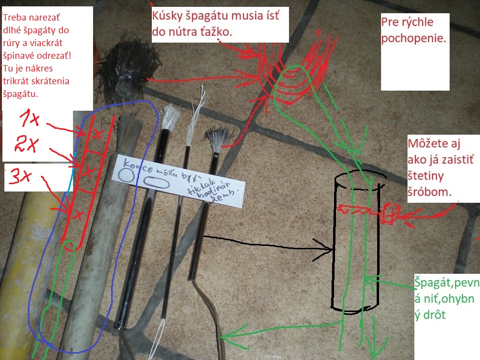

Pridávam sem velmi jednoduchý,doma rychlo vyrobitelný štetec.Podla tohoto navodu si mozete vyrobit od najtensich po najhrubsie štetce.Rozne dlzky,nasadzovat na seba trubky a tak predlzovat ích dlzku.Dobrú vec na čistenie vsetkeho mozneho .od cistenia bedniciek,gumakov,cistit motorove suciastky od oleja,atd.Velmi dobre sa s tymi stetinami miesaju aj praskove farky,postreky na ovocie ,zeleninu.atd.Vnutornu hranu trubky kde ide špagat do trubky treba zrazit, aby spagat isiel do vnutra laksie!!Zaistit srobom pri hrubsich rurach aby stetiny nevychadzali von!
Tento druhy obr.je pre rychle pochopenie ako to vyrobit,nie kazdy z obr bez popisu to hned pochopí
TO UCHYTENIE SROBOM TYCH ŠTETIN PLATÍ PRI HRUBŠÍCH RÚRACH,ABY SA NEVYTAHOVALI VONKÁ! Tie kusky špagátov ohnute do trubky rezte co najdlksie,pouzijete to potom X krát! Tak ze spinave konce zrezete.povytiahnete vonka ciste.
NIC NIEJE LEPSIE AKO TIETO tzv.STETCE NA CISTENIE MNOHYCH VONKAJSICH PLASTOVYCH CASTI ELEKTRONIKY a SUCIASTKOV.
Na strane rury kde sa vtahuju štetiny,špagaty ,zrazte vnutornu hranu, aby to šlo laksie do vnutra!

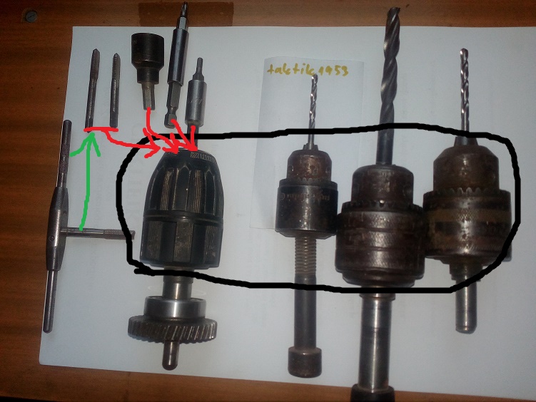

Nevyhadzujete hlavy z el.aj AKU-vrtaciek a vyuztie ich na mnohe veci ,ako ja tu na obrazku.Rucky roznych srobuvakov praskaju ,tieto hlavy su nezmar!Mam urobene aj roznej hrubky a dlzky predlzovaky na bity,ktore upinam do hlavic vrtaciek.
