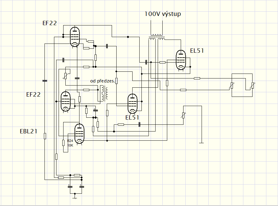

Ahoj, určitě si vybavíte moje tápání okolo toho zesilovače. Na opravu jsem se vykašlal ale zatím jsem si nakreslil schéma...
Při kreslení jsem přeměřoval součástky, a u měniče na záporné napětí jsem narazil na 4 kondíky 10u/350V které se místo kondu jeví jako 20k odpor.
Jen otázka jestli by to mohlo být tím...
Příkládám schéma. . . snad se v něm někdo vyzná... (druhé vinutí na výstupním trafu je zpětná vazba ). střed je na + anodového napětí, pokud by vám to nějaké zapojení připomínalo napište. Dík moc.

proč nepokračuješ v původním vlákně ???
"Příkládám schéma. . . snad se v něm někdo vyzná... "
a nějak mi uniklo kam jsi dal to schéma o kterém píšeš . . .

tady je schema... pardon ...

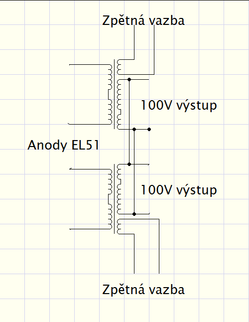

Schéma by mělo být přesné... je to samozřejmě jen jeden kanál ... je bez zdrojové části a bez předzesilovače.. ten jsem ještě nestihl... jinak už sem změřil anodové napětí je to 2 x 750V 500mA. Už mám připraveno na vinutí druhých "výstupních " traf ... a chci se zeptat jak se volí vzduchová mezera v jádře... Já osobně bych tam vystřihl papír.
Pak mě dále mate (jako více věcí) jejich zapojení .... Přikládam zapojení

Qc2

Je jasné, že schéma by mala byť presná. V tomto prípade sa o presnosti s úspechom dá pochybovať. Schéma určite vznikala prekreslením prepojenia jednotlivých súčiastok. Ak je toto prvá verzia po nakreslení, tak ju bolo treba preveriť na výskyt nejasností. Potom sa znova vrátiť na prepojenie súčiastok a zmeny opraviť, prípadne to s niekým prekonzultovať.
Takto sa na fórum dostala schéma kostrbatá, s chybami-kameňákmi a naviac zle rozvrhnutá na ploche. Ťažko je tu niečo radiť. Nemôžem si odpustiť poznámku, že schéma sa aspoň trochu mohla pribížiť elegancii ako sa kreslili zapojenia s elektrónkami.
