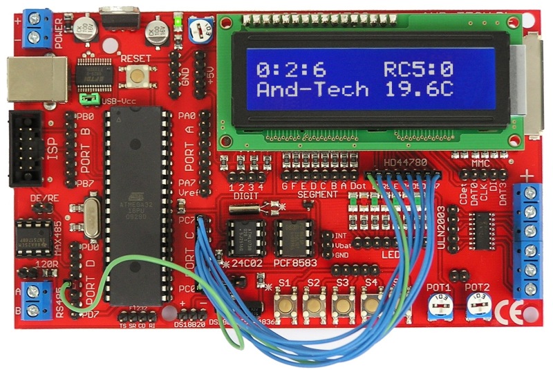

Ano, mohu ti ho vřele doporučit, sám jsem začátečník a používám ho. Hodí se dokoupit programátor, abys byl schopný programovat i "čistý" procesor zakoupený v obchodě. Vývojový kit EvB 4.3 lze koupit v GM electronic. Programuju v assembleru a v céčku v prostředí atmel AVR Studio 4.18.

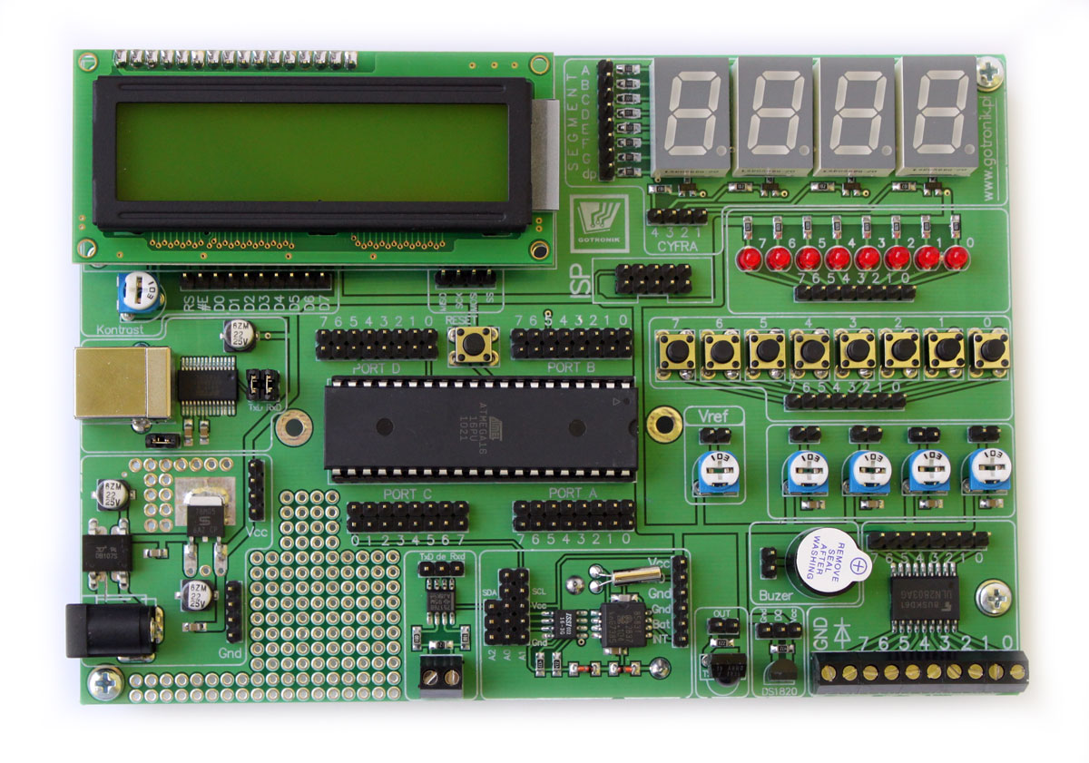

Jinak tenhle vývojový kit od firmy Gotronik vypadá taky dobře, ale nic moc o něm nevím:
http://www.gotronik.pl/zestawyuruchomieniowe/avr_atmega_development_board_cz.html
Lze zakoupit zde: http://www.carpro.cz/zbozi/3602/Vyvojova-deska-ATMEL-ATMEGA32-.htm
OT: Jak zmenšit ten obrázek?
EDIT: připojit ho jako přílohu. Killroy
 Soubor:  zestaw_atmega16v2_1.jpg
 Velikost:  243.79 kB
 Staženo:  241 krát

Hydrawerk napsal(a):
Od Gotroniku jsem ten kit koupil na Aukru za 1250kč asi před rokem. Dokonce v kitu byla ATMEGA32 místo uvedené 16ky. Jsem s ním spokojený. Bootloader nepoužívám-programuji přes ISP.

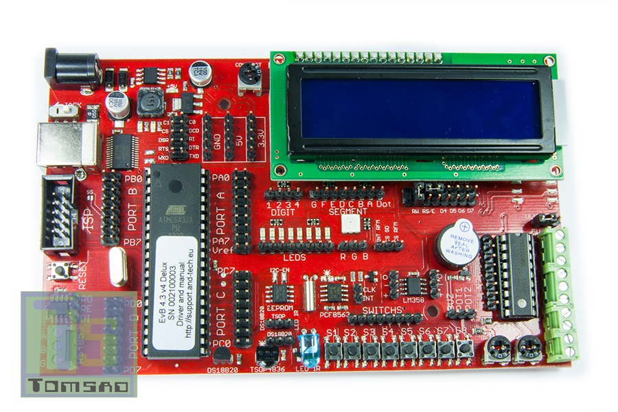

PříspěvekZaslal: pá říjen 18 2013, 20:35    Předmět: Citovat
Chystá se nová verze EVB 5.1. Nabízí mnoho nových komponentů, ale bohužel mnoho z nich už je SMD. Výměna bude obtížná.
http://www.vo.gme.cz/cz/index.php?product=772-043#
http://and-tech.pl/wp-content/uploads/downloads/2013/05/Manual-EvB5.1-v1-eng.pdf
V prodeji to zatím moc není...
 Soubor:  evb4.3_1 stare.jpg
 Velikost:  193.06 kB
 Staženo:  135 krát
 Soubor:  EVB 5-1 novy.jpg
 Velikost:  206.89 kB
 Staženo:  129 krát
