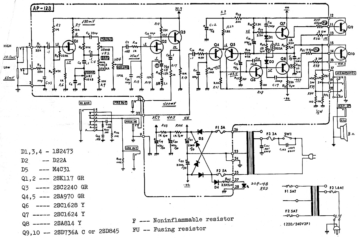

chceš-li se zaobírat zesilovači,pročti si http://www.aldax.cz/index.php Nemusíš stavět nic od nich,ale dobře si to všechno pročti. jsou tam uvedeny téměř všechny základy,více-méně v kostce,ale velice srozumitelně. (ja už delší dobu uvažuju o tom,že si postavím ROLAND CUBE 60 bass, ale zatím se mě nepovedlo vyšťárat datasheety všech tranzistorů v daném zapojení původně použitých,abych si byl 100% jistý jejich náhradami tak to mám už několik roků rozpracované/hotový pouze předzes,použřívaný s koncovým modulem AUJ/. schg v příloze. kdysi jem měl originál,ale pozdě jsem přišel na to,že jsou na světě zkrátka věci,které se jaksi,neprodávají...) a mezi náma,100W je zbytečná chiméra, podstatné jsou reproduktory. výškově jsem téměř hluchý,po úrazu,ale na basy ... (na 100W výkonu doporučuji jako základ repro tesla ARN 9408) ale nemusíš mě brát uplně moc vážně,je to taková moje úchylka... Very Happy

Ak môžem; keď vidím niečo ako na tom obrázku, vždy mám dojem, že trand NPN z dvojice je budený menšou amplitúdou, než PNP. To by malo znamenať skreslenie, nie? Alebo to kompenzuje sp.v.? A pokiaľ ide o tú, ako vidím, je zavedená z výstupu až ku vstupu. To, podľa toho, čo som sa dočítal na tomto fóre, odporuje audiophilismu. Keby som chcel rýchlo zmastiť zosík, asi by som volil solídny OZ a doplnil ho o výkoňáky. Keby som sa chcel hrať s tranzistormi, asi by som sa vyhýbal sp. väzbám cez dva a viac stupňov. Ale možno kecám. Nevím

Áno kecáš a toto fórum nieje o audiophilismu Wink

Pouč ma Wink
Příspěvky: 34122
PříspěvekZaslal: so prosinec 10 2011, 0:22    Předmět: Citovat
Prostě si nehrajeme na netopýry ani netvrdíme, že nejlepší poslechový vlastnosti má lampová příšera s 10% zkreslením sudýma harmonickýma - jen proto, že se "to líbí". My měříme a snažíme se o co nejdokonalejší přiblížení se k ideálnímu stavu, kdy se zesilovač má chovat jako "drát se ziskem" - tedy hlavním požadavkem je, aby zesilovač NEZKRESLOVAL signál, který mu přivedeme na vstup. Výstupní výkon je až další požadavek - ne nedůležitý, ale není primární. Pro nás je důležitější, když zesilovač přenese co nejlineárněji běžné slyšitelné pásmo plus nějakou pro linearitu přenosu nutnou rezervu. A jestli k tomu dojdeme tím, že budeme provozovat FET v A třídě, nebo jestli zapojíme deset párů bipolárních trandů paralelně se 100% zpětnou vazbou, to už není vůbec důležité...
