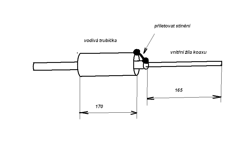

Příspěvky: 12581
PříspěvekZaslal: so prosinec 03 2011, 12:38    Předmět: Citovat
forbidden napsal(a):
Proč teda nemůžu to vedení koaxem jen prodloužit do vhodného místa a tam jen oholit opletení a nechat vnitřek jako anténu?
protože 16,5 cm drátu není základní anténa !!!!!!
U toho tišťáku je právě počítáno s přítomností zemních ploch, které působí jako protiváha !!!
jednoduché provedení je na obrázku . . .

forbidden
Založen: Feb 14, 2005
Příspěvky: 9400
Bydliště: Brno (JN89GF)
PříspěvekZaslal: so prosinec 03 2011, 12:49    Předmět: Citovat
OK, dobře, už to trochu chápu. Ten rukávový dipól vypadá jednoduše na udělání. Pro mě je toto fakt alchymie, antény a podobně...

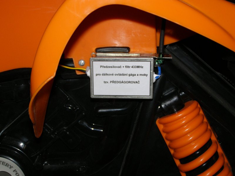

PříspěvekZaslal: so prosinec 03 2011, 13:38    Předmět: Citovat
Tohle je můj předzes ke čtyřkolce, DO je od Flajzara. Jednak odfiltruje rušení od zatížených motorů, který ten přijímač solidně zahltily (dosah byl původně tak 1m), jednak zvedne dosah ve volným terénu bez rušení na cca 100m, s motory tak na 10-15m (musel jsem si vzít dalekohled, abych viděl ty ledky na přijímači). Uvnitř je klasika s BF966.

PříspěvekZaslal: so prosinec 03 2011, 13:55    Předmět: Citovat
Pěkný výsledky, to by mi bohatě stačilo. Klasika s BF966 mi nic neříká, nebylo by prosím schémátko?

PříspěvekZaslal: so prosinec 03 2011, 14:57    Předmět: Citovat
Mám to v jiným počítači, v bledě modrým tady toto. Anténa je připojená přímo na odbočku k vstupní cívce.
