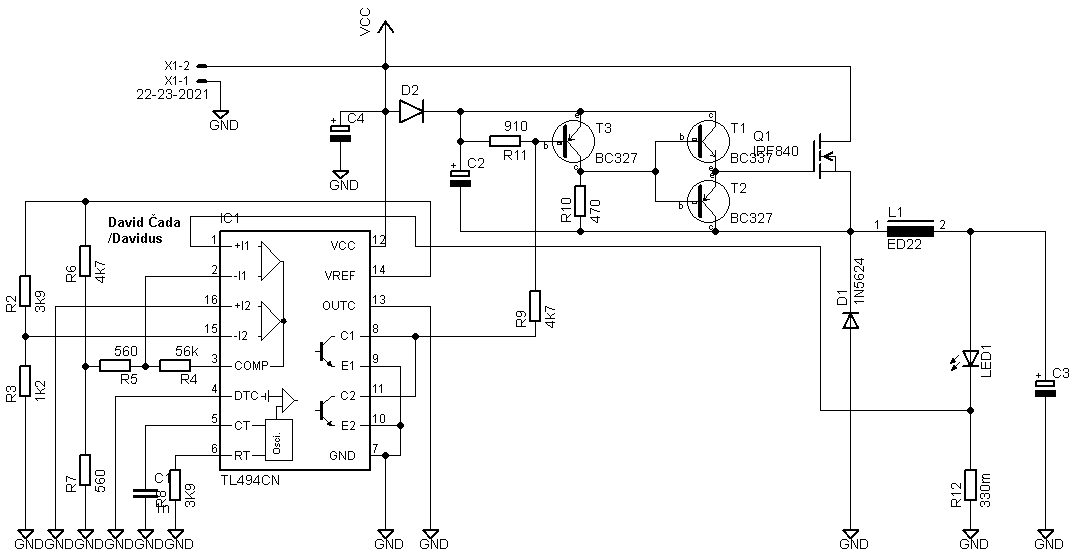

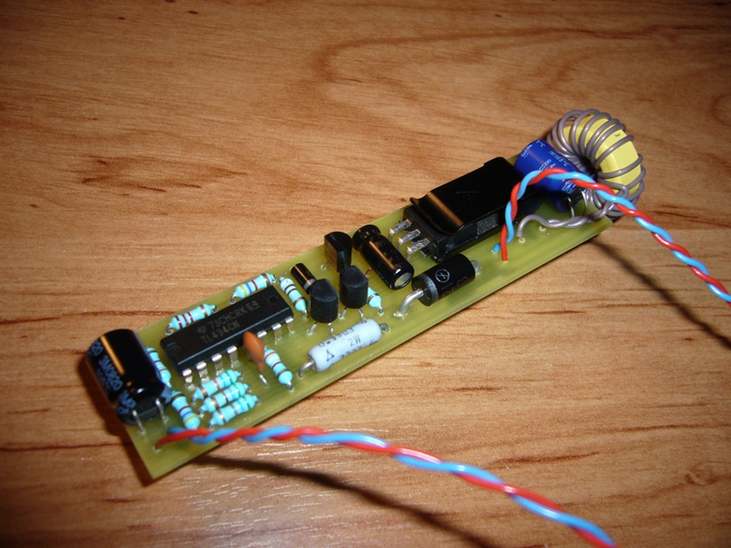

Tohle je taky možnost
 Soubor:  LED.png
 Velikost:  6.45 kB
 Staženo:  332 krát
 Soubor:  dr.jpg
 Velikost:  274.21 kB
 Staženo:  200 krát

Další možnost je těch LED dát 9 kusů (3 paralelně, 3 sériově) a použít obyčejný lineární driver na který jsem odkazoval výše.
Ten driver s TL494 je sice pěkná věc, ale je to STEP-DOWN, takže je to použitelné max. do 2 LED v sérii. Lepší by bylo dát těch 8 LED do série a upravit zapojení na STEP-UP, nebo možná použít UC3842.
