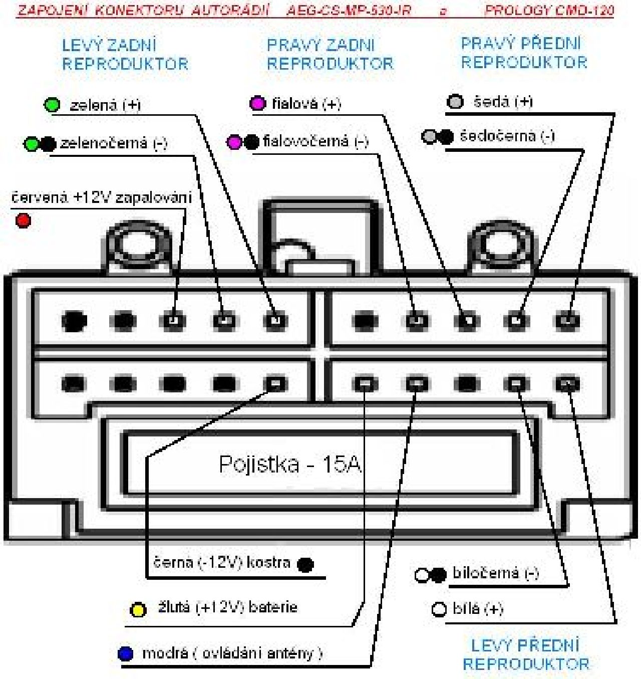

Zdravím,
nezkoumal někdo někdy systém zapojení tohoto autorádia? V oficiálním návodu k tomuto modelu vyobraneza pouze redukce na ISO, avšak není popsána. Na ebay a německých eshopech prodávají redukce, ale 8 euro + dopravu se mi za ní dávat nechce.
Takto vypadá konektor na rádiu.
Uploaded with ImageShack.us
a takto redukce.
http://www.car-tec-tronix.de/Produkt-Kategorien-Einbauzubehoer-von-A-bis-Z-Aktiv----Passiv-Halter-iPod---iPhone-AEG---PROLOGY-Autoradio-Kabel-Radio-Adapter-Stecker-ISO/a31371743_u3418/
Nezapojoval někdo toto autorádio?
Díky

Co takhle? http://www.avelmak.sk/index.php?lm=961&pg=det&article=34499 nebo http://www.vpcentrum.prodejce.cz/p-2592/k-69/konektor-prology-cmd120aeg-530-iso/

Děkuju, alespoň už vím, co hledat - konektor 171 nebo 172. Zde je ještě levnější:
http://www.bucek.name/index3.php?id=kautomobilovetdat_konektorisozrs-171_90c00_
Jinak pokud by někdo měl schéma této redukce, tak také nebude k zahození.

No při devíti pětkách bych za redukci se vykašlal na nějaký shánění schématu Smile Jinak co vzít měřák a ohmmetrem zjistit, kam co v rádiu vede? Zas tak moc spojů to není.

Tak jsem schéma vytvořil sám, dle obrázků a barev kabelů z manuálu, třeba někdo někdy využije.
 Soubor:  AEG 530 IR.png
 Velikost:  122.32 kB
 Staženo:  472 krát

A takto je to na rádiu:
Výstupný konektor rádia
