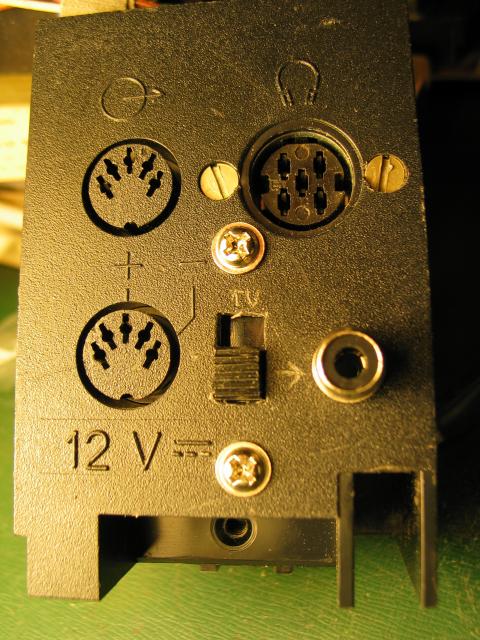

Fotodokumentacia pridavania video vstupu do Merkuru.
Najhnusnejsia cast: vyvrtat a vypilovat otvory pre prepinac a CINCH
 Soubor:  merkur_1.jpg

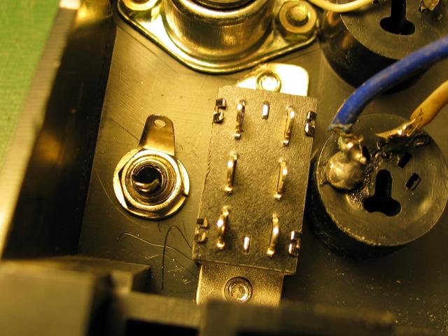

Prepinac sa nevosiel, musel som skratit uchyty (noznicami na plech)

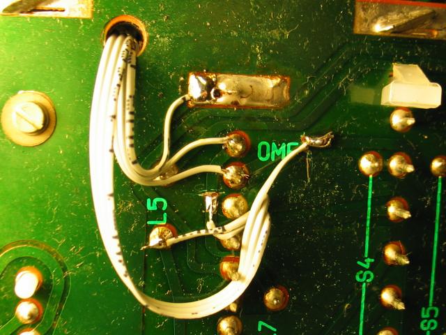

Vsetky upravy som robil na hlavnej doske. Akurat na vhodnom mieste je tam diera.

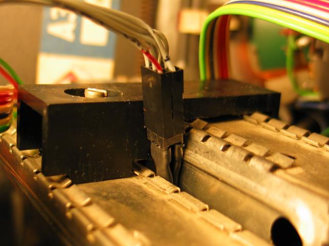

Konektor kvoli rozoberatelnosti - droty zospodu prispajkovane, zmrstovacia buzirka.

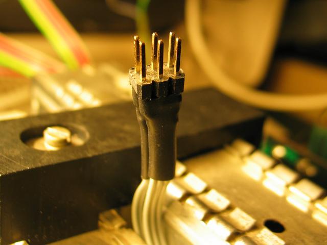

Kontakty nakrimpovane (+ nasadeny plast na ne) na druhy koniec.
