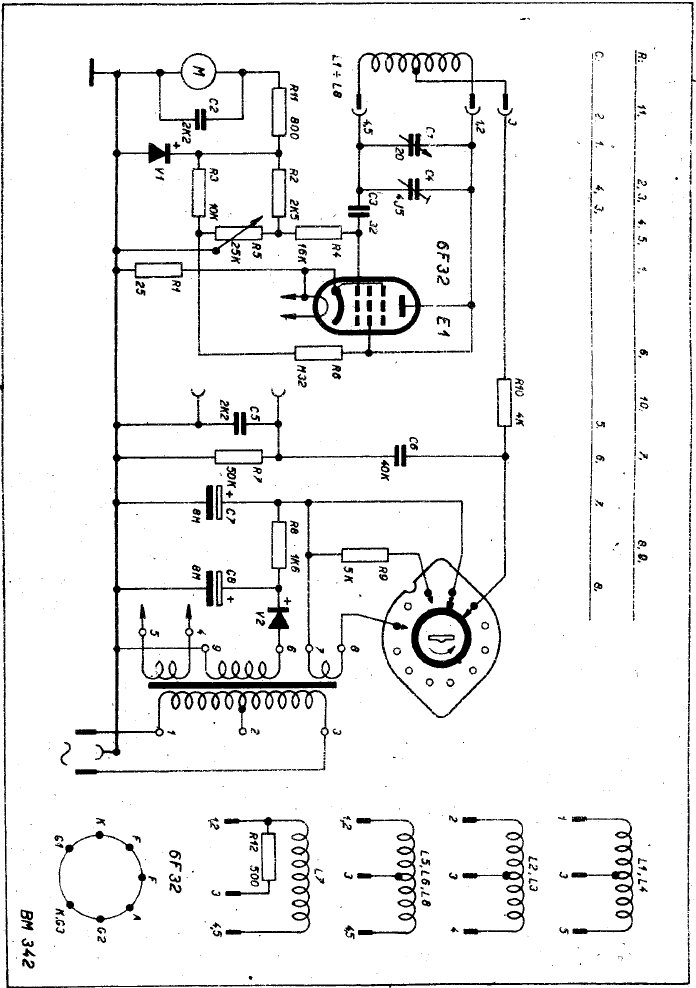

GDO a přidružené funkce nekmitají na nejvyšších 2 rozsazích - ručka se po zasunutí cívky vychýlí pod nulu. Proměřil jsem cívky ohmetrem, zdají se být OK. Kde hledat problém?

Jako u nových věcí . Nejdříve změřit napájení , kondíky , pak vyměnit lampu .

Otázka:
Degradace paramentrů elektronky může snížit frekvenční rozsah, ve kterém oscilátor kmitá (nemám s nimi pražádnou zkušenost)?.
Jaká napětí mají být na anodě, katodě a mřížce?
 Soubor:  BM342_schema.PNG
 Velikost:  80.63 kB
 Staženo:  352 krát

Nejjednodušší pokus je výměna elektronky. I když na zkoušeči se může tvářit jako dobrá, nemusí se jí chtít kmitat.

Nevím, jak tu výchylku posuzuje, je běžné,že GDO BM342 na nejvyśších rozsazích po zasunutí cívky ukazuje pod nulu, ale potenciometrem citlivost se dá nastavit normálně výchylka do rozsahu měřidla,mně to tak běžně dělá a GDO pracuje normálně.

tipnul bych to na slabší elku
směrem k vyšším kmitočtům má rezonanční obvod horší Q a lampička se musí víc snažit . . .
a pokud slábne, vždy odcházejí horní rozsahy nejdříve . . .
jestli tam dát 6F32 nebo 6Ž1P je úplně jedno, pokud jsou nové,
papírově jsou úplně stejné . . .
. . . ale dobrou 6Ž1P dnes seženeš snadněji.

No právě, stejné jsou jen papírově. Zkušenosti právě s BM342 ukazují, že s 6Ž1P jde přístroj o hodně líp. Čím to je nevím, ale praxe to ukázala.
