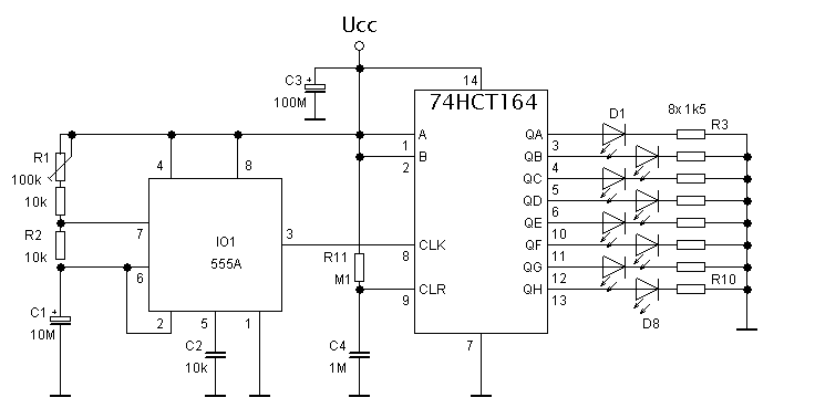

zdravím, potřeboval bych poradit, chtěl bych udělat nějaký obvod s led diodami, který by fungoval tak, že po přivedení napětí by se rozsvítila první dioda (zůstala by svítit), hned potom druhá a pak třetí, prostě jedna po druhé a aby svítily do doby, než odpojim napětí, mohl by mi někdo poradit jak to udělat? různě jsem hledal ale nenašel, jen že se sice rozsvěcely pomalu, ale všechny najednou a ne postupně a hlavně se to opakovalo, já potřebuju aby se rozsvítily jedna po druhé, zůstaly všechny svítit, dokud neodpojim napětí, tak jestli mi někdo poradíte, budu rád a jestli by to šlo, tak na kolik diod? díík za odpovědi

Nebo třeba takto. Wink
p.s. Pro nízkopříkonové LED je hodnota R3 až R10 cca 1k5. Wink
Zapojení jsem ještě doplnil o resetovací obvod R11/C4, který zajistí log0 na výstupech po zapnutí napájení.
 Soubor:  postupné.png
 Velikost:  17.45 kB
 Staženo:  538 krát

Použít posuvný registr je dobrý nápad. V tomhle zapojení snad 555 nenadělá žádnou škodu.
Někomu by se mohlo zdát pohodlnější použít přímo čtyřnásobné Déčko 74HCT173.
