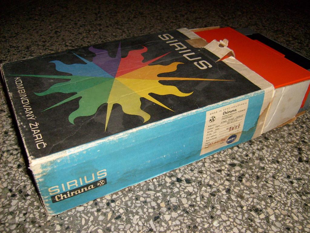

To GeorgeB: Sirius ma po strane UV horaku dve soluxovy, do cervena rozzhaveny trubice, ktery jdou vzdy dohromady s UV horakem? Ja mam naky asi 25 let stary cesky horsky slunce prave tohoto provedeni. Je to takova rozklapeci krabice 200x250 x 60 mm, z boku dva spinace prvni je O/I a druhy Solux/Solux+UV. Nic na nem neni napsany, stitek kdysi odpadl. Jednou jsem s tim zkousel mazar rusky RF5 a 2716 a po 5 minutach byly tak rozzhaveny, ze se nedaly udrzet v ruce. Par se jich vymazalo ale nektery se dostaly do stavu, ze na vsech adresach bylo teba 10H. Domnival jsem se, ze se upekly. Proto mam obavu o 2 a 4 megovky, co potrebuju vymazat.
Kdysi jsem plosaky osvicoval horakem z 125W poulicni vybojky. Vybojka se musela opatrne rozbit a vevnitr byla dalsi sklenena banka UV horaku. Tu jsem po letech nasel, ale tlumivka k tomu je cert vi kde. Ale taky to delalo silenej zar, jednou mi dokonce prasklo sklo, kterym byla prekryty film na DPS. Vzdalenost byla kolem 0,5m....
Andrea
Založen: Sep 07, 2007
Příspěvky: 9340
PříspěvekZaslal: ne září 04 2011, 10:19    Předmět: Citovat
No to je solux Sirius od Chirany.

Ale opaľovanie s ním, vzhľadom na vek výbojky, asi už najzdravšie nebude..
 Soubor:  Kombinovaný žiarič Sirius.JPG
 Velikost:  190.41 kB
 Staženo:  154 krát
Příspěvky: 10022
PříspěvekZaslal: st září 07 2011, 21:24    Předmět: Citovat
jogo napsal(a):
Podle mě je v tom holý rtuťový hořák, co vydoluješ z lampy pouličního osvětlení. Tam nějaký stárnutí oproti moderním zářivkám v soláriu nemůže být řeč. Trubice v soláriích mají luminofory, co převádí UV-C radiaci na UV-B. Tenkrát se ještě o rakovině kůže z nadměrného opalování asi nevědělo, nebo to byl přístroj pro krátkodobou expozici, vzduch kolem toho přístroje hezky voněl po ozónu. Když jsi špatně větral, tak Ti ten ozón popálil plíce. Údajně při jeho styku z vodou vzniká peroxid vodíku (nemám ověřeno).
pokud by jsi ten hořáček napojil na nějakou tlumívku, aby svítil třetinovým výkonem, třeba s ním něco smažeš..
