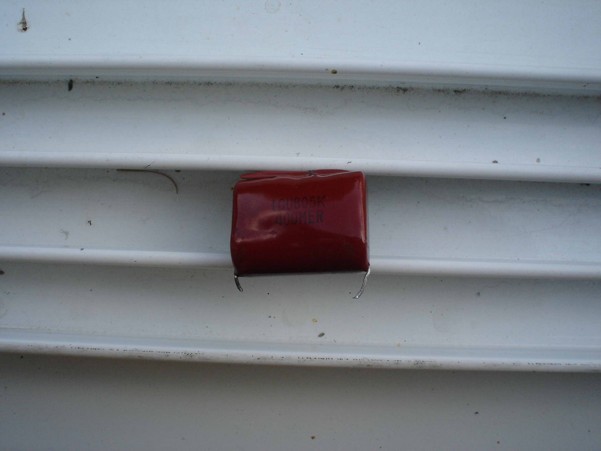

Zdravim , chtěl bych se Vás zeptat jaká je hodnota tohoto kondenzátoru?
Je z horkovzdušné pistole a byli tam dva z toho jeden úplně vytekl. Myslím si že je na rozběh motoru ventilátoru. Pistol má totiž dvě rychlosti.
Myslím si ,že by to mohl byt foliový kondenzátor 800uF na 400V ??? nevim
Nevím kde bych ho mohl objednat?
Děkuji za každou odpověď

805 je 8uF.

To se bude blbě shánět... Nejde ani tak o nestandardní kapacitu 8u, ale spíš o kombinaci relativně velké kapacity a vysokého napětí. Ale šlo by to složit paralelně z MKP 4u7 + 3u3/400V, tyto kapacity vede třeba TME jako WIMA MKP4.

V TME jsem našel ten MKP4-4.7U/400 ,ale 3u3/400V už ne Sad
Děkuji Všem za rady , myslim si že bych to tam mohl nacpat Smile ,pokud najdu ten 3u3/400V
Napadal mě ještě Kondenzátor pro motory; 8uF; 425V; ±5% takový ten válec Laughing sice by se tam nevešel ale připaskoval bych ho externě Embarassed

Myslím že by jsi mohl dát 2ks 4.7uF paralelně. Wink

Přesně tak, ona asi ta kapacita nebude až tak kritická.

Tak jsem konečně sehnal ty dva kondíky a nabastlil jsem to tam. Nakonec dovnitř se nevešli tak mam menší ůpravu ,ale jsem spokojen . Hlavně že to funguje Smile .Sice nevim co bych dělal kdyby mi prskly přimo do ksichtu Laughing
,ale co už. Ještě jednou diky všem rádcům a hlavně tomuto foru. Čauky
