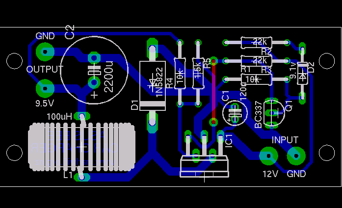

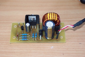

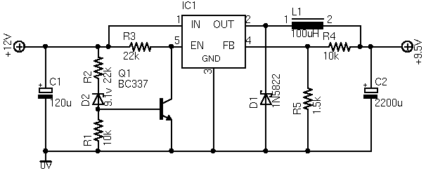

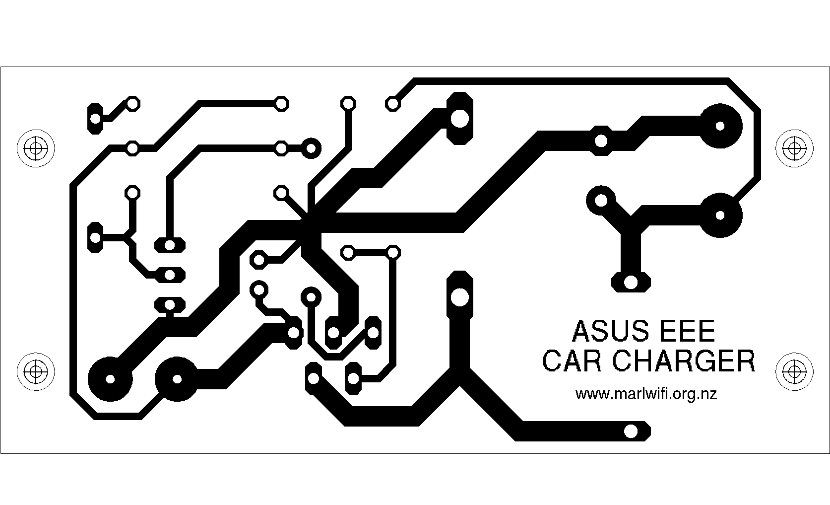

toto jsem kdysi našel na netu
 Soubor:  eee_car_charger_pcb.png
 Velikost:  13.28 kB
 Staženo:  101 krát
 Soubor:  eee_car_charger_pcb_layout.png
 Velikost:  18.22 kB
 Staženo:  98 krát
 Soubor:  eee_car_charger_pcb-small.jpg
 Velikost:  37.9 kB
 Staženo:  92 krát
 Soubor:  eee_car_charger_schematic_mono.png
 Velikost:  2.44 kB
 Staženo:  106 krát

Akého typu je ten IC?
Elektronické súčiastky fungujú za pomoci dymu. Ak dym unikne, prestanú fungovať.
Založen: Jul 01, 2005
Příspěvky: 2034
Bydliště: zbídačený kraj
PříspěvekZaslal: ne červen 05 2011, 11:43    Předmět: Citovat
http://www.marlwifi.org.nz/projects/asus-eee-car-charger
LM2576T-ADJ IC
Ale jestli se to vyplatí, když za 300 - 400 je hotový http://www.heureka.cz/?h%5Bfraze%5D=auto+adapt%C3%A9r+Asus+pro+EEE+PC+901

Zdroj som konečne vyrobil, ren z tým mosfetom a dnes aj testoval pri vypnutom motore sa stále prepína medzi zdrojom a batériou ak vyberiem batériu tak už eee ani nezapnem používam externý hdd ten sa vypína a znova zapína ale ak naštartujem tak mi eee funguje len sem tam prepne na batériu musím odskúšať aké ide napätie do eee zdroj som meral na laboratórnom zdroji od 18V po 12,8 stabilizoval 12,25V ale netestoval so ho či udrží aspoň 3A ak bude čas zajtra otestujem.

Po čase som sa k tomu znova dostal tak som to pomeral zdroj som v aute zaťažil 21W žiarovkou, výsledok mizerných 10V na výstupe, pred zdrojom 12,25V, záver zdroj nedodáva požadovaní prúd eee ak začne nabíjať svoju baterku odoberá 3A, skúsim upraviť hodnoty odporov a uvidím.

Skús R6 zmenšiť hoci aj na polovicu.
