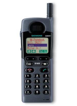

Ajo a kolik má ten akumulátor voltů? Nešel by nahradit třeba pouzdrem s 3 monočlánkama? které by se nechalo v autě a káblem spojilo s navigací? Aby měl člověk nějákou rezervu až ten akumulátor dojde?
Ale že by nebyl displej vidět bez podsvícení to vůbec není pravda. Podívej třeba na tenhle mobil, ten mám, má barevný displej a vůbec nesvítí a úplně nejlíp je vidět na slunci:
www.mforum.ru/phones/images/siemenss10_415.jpg

Lenze v tom mobile mas nejaky specialny reflexny typ LCD. Na obycajnom neuvidis na slnku vobec nic.

Nemám, tak se podívej na obyčejné digitální hodinky. A podívej se že na slunci sou vidět úplně nejlíp. A tenhle mobil má displej na stejném principu, akorát že barevný. Dneska to dělají všechno svítící, aby to co nejvíc žralo, ale je to podle mě zbytečný.

Jenže ty displeje do hodinek jsou dělané spešl tak, aby nepotřebovaly prosvícení zezadu - jsou tzv. REFLEXNÍHO typu. Naopak drtivá většina mobilů i navigací má displeje TRANSMISNÍHO typu - tedy takové, které vyžadují podsvícení zdrojem světla zezadu...

Přesně tak, doby, kdy byl displej mobilu nejlíp čitelný na přímém světle, skončily s koncem monochromatických (a zejména tedy reflexních) displejů. Zmiňovaný Siemens S10 byl světlá výjimka, co se týká "barevných" mobilů, prodával se za těžké peníze (hodně přes 20000Kč) v době, kdy nejběžnějším mobilem byla Nokia 5110. Navíc ten displej uměl myslím jen čtyři barvy a byl to klasický reflexní typ.
