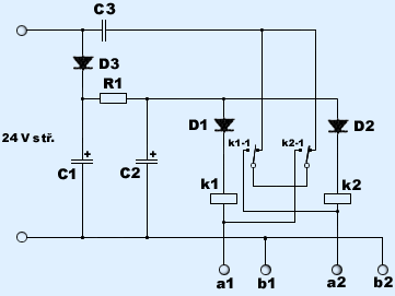

Před pár dny jsem podle schématu v článku http://www.ebastlirna.cz/modules.php?name=News&file=article&sid=20 sestavil tuto spojnici a funguje mi výborně, až na jednu věc. Oba telefony bzučí, což je velmi nepříjemné. V komentářích pod článkem se hovořilo o nějakém můstkovém zapojení, které by to mělo vyřešit. Nemohl by někdo poskytnout schéma s můstkem?
Předem všem děkuji za pomoc a ochotu Smile.

Dělal jsem jich několik a nikdy žádný problém s brumem nebyl. C1 a C2 jsem ale dával 470 uF.

Zkus přemostit keramikou D3 1-10n .

Kondenzátor C1,2 mám 10 mF a bzučí méně, ale stále. Zkusím ještě to přemostění.

Tak ani toto nepomohlo.
Neměl by opravdu někdo schéma s tím můstkem?

Tak to nebude bručení způsobené špatným vyhlazením. Některé telefony jsou citlivé na nesymetrické provedení spojovací trasy. Zkus jiné přístroje, nejlépe takové co v sobě nemají žádnou elektroniku.

Aká je hodnota R1? Skús miesto neho dať tlmivku-indukčnosť.

R1 jsem úplně vynechal.

Tak se potom nediv že to bručí...

Tak jsem taky zbastlil "spojnici" podle výše uvedeného schématu a vše funguje naprosto vpohodě, bez nějakýho brumu či podobnejch pazvuků. Jediný kde jsem narazil bylo to, že telefony nevyzváněly. Zvýšení hodnoty kondenzátoru C3 na 1,2uF vše vyřešilo a už to i vyzvání. Tel. aparáty byly použity tlačítkové, s názvem "Aneta".

oživím s dovolením toto vlákno.dnes jsem to postavil.když zvednu sluchátko telefonu připojeného na A2 druhý telefon zvoní i když mluvim slyším krásně bez bručení a vrčení vše na druhém telefonu.
ovšem když zvednu sluchátko telefonu připojeného A1 sice druhý telefon zvoní ale v repro vrčí a neslyším nic.může mi někdo poradit prosím.
elity C1 C2 jsem použil 470uF..mám tam relátka na 12V s odporem v sérii 270ohmu

Tak to je nějaká hádanka. Když jsou oba telefony zvednuty, je už zapomenuto, který byl zdvihnutý jako první, nastane naprosto identická situace. A tak i kvalita spojení by měla být identická. Jediné, co mě napadá, že jedno relé je míň citlivé a pokud se spíná jako druhé, pří sníženém napájení vlivem zátěže tím druhým relé už nestačí přitáhnout. Na zkoušku by se dalo zvýšit napájecí napětí, nebo snížit R1, nebo snížit ten odpor, co jsi přidal do série s relé.

tak nakonec se to vyřešilo snížením hodnoty odporu R1.momentálně tam mám osazen 270ohmu. ted to funguje jak ma
