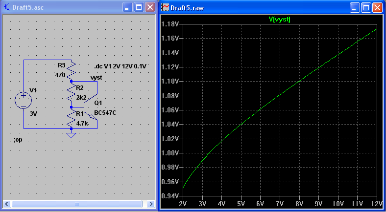

možná....
 Soubor:  stab.PNG
 Velikost:  30.96 kB
 Staženo:  130 krát

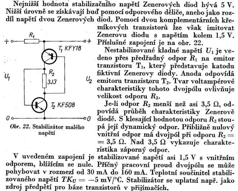

Není to sice přesně ono, ale je to také zajímavý námět:
 Soubor:  IMG.jpg
 Velikost:  126.74 kB
 Staženo:  103 krát
