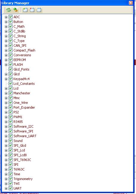

Zdravím
Mám takový problém v helpu tohoto prostředí mikroC PRO for AVR je obsažena funkce sprintf přesto když nám Library Manageru vybrané všechny knihovny tak to řve že sprintf nezná co s tím? díky

6 324 Undeclared identifier 'sprintf' in expression Printout.c
7 312 Internal error '' Printout.c

V library manageru je třeba zatrhnout položku "sprintf".

Já ho nemohu najít v příloze je celý Library Manager díky

Možná máš nějakou starou verzi.

Tak už jsem zjistil čím to je ta funkce jde až od Atmegy16 jelikož mám atmegu8 tak mám smůlu Twisted Evil ale nechápu proč ten překladač člověka vodí za nos a neinformuje že není dost paměti na tu funkci.díky
Protože se stydí za to, že sprintf() zabere 10 kB.
