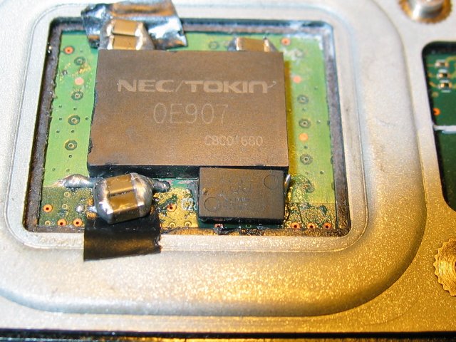

Notebook Toshiba Satellite A300 pri napajani z baterie funguje normalne. Pri napajani zo zdroja vsak bud zamrzne alebo sa vypne (a hned o chvilu zapne).
Vo Windows to v normalnom mode mrzne, v safe mode nemrzne.
V Linuxe to mrzne, ale ked nabootujem s parametrom idle=poll alebo idle=halt, tak nemrzne. Rovnako nemrzne pri zatazi CPU - nabootujem bez parametrov na bateriu, zatazim CPU, pripojim zdroj a vsetko bezi. Ked zataz CPU vypnem, do par sekund to zamrzne.
Problem vyzera byt v napajani CPU - ten si znizuje napajanie podla zataze. V BIOSe som nameral (pred vystupnymi tlmivkami) 1,25V, po boote klesa pri necinnosti na 0,66V. Nemrznutie na bateriu pripisujem tomu, ze CPU vtedy bezi na nizsej frekvencii. Zatial sa mi nepodarilo zmerat zvlnenie napatia, je to vsetko pod chladicom...
Rovnaky problem maju viaceri ludia (som nasiel na internete), ale riesenie nikde.
Příspěvky: 36745
PříspěvekZaslal: po leden 31 2011, 20:20    Předmět: Citovat

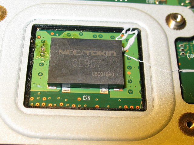

Takze som to asi trafil. Zvlnenie je >100mV. Zospodu pod CPU je jeden obrovsky SMD kondenzator NEC/TOKIN 0E907. Vykazuje kapacitu 900uF. Pripojil som k nemu paralelne Sanyo 820uF/4V, zvlnenie sa zmensilo (<100mV) a uspesne som nabootoval Linux bez parametrov.
Teraz to uz "len" nejako opravit tak, aby to tam voslo a vydrzalo...

PříspěvekZaslal: út únor 01 2011, 0:08    Předmět: Citovat
Mozno to vyzera ako prasacina, ale chodi to Very Happy
1x 100uF a 5x keramika 10uF.

Ale 100+5x10=150 a Ty chceš 900, nie?
Příspěvky: 36745
PříspěvekZaslal: út únor 01 2011, 20:46    Předmět: Citovat
Tych 900uF tam je. Akurat nejako stratili svoje povodne vlastnosti. Ked som pridal druhy 100uF, tak to prestalo fungovat uplne (skusal som to dvakrat). Naopak pridanie kazdej tej keramiky tomu viditelne (na osciloskope) pomohlo.

este ma napada-nejake tantaly by tam nacpat nesli? resp co by bolo vhodnejsie-ci keramika alebo tantal? len tak zo zvedavosti Smile
Este jedno mi je zahada-s povodnym 900mikro to chodilo "obcas",po pridani 100mikro-tym padom by to malo byt 1000mikro-to nechodilo.ako tomu teda pomohli tie keramiky?? mam v tom gulaaas Laughing

Příspěvky: 36745
PříspěvekZaslal: út únor 01 2011, 21:44    Předmět: Citovat
Tantaly sa uz do notebookov nedavaju (ak teda ten cierny 100uF nie je tantal...).
Tych 900uF tam zostalo. Ked som pridal 100uF, tak to funguje. Ked som pridal dalsich 100uF, tak to uz nefungovalo. Tak som pridaval keramiku a funguje to.
Takze velka kapacita tomu menicu zjavne nesedi, ale potrebuje asi male ESR alebo co. Ten NEC ma mat ESR 1,5 miliohmu - a to nemam cim zmerat.

Tomu pôvodnému kondu veríš? Aby z neho nebolo kurvítko.
Příspěvky: 36745
PříspěvekZaslal: út únor 01 2011, 22:39    Předmět: Citovat
Neverim, ale nechcem to cele dodrbat. Musel by som do toho liezt teplovzdusnou pistolou...

Příspěvky: 36745
PříspěvekZaslal: st únor 02 2011, 8:22    Předmět: Citovat
Pozri sa do datasheetu, ako to vyzera zospodu:
http://www.nec-tokin.com/english/product/pdf_dl/proadlizer_e.pdf
