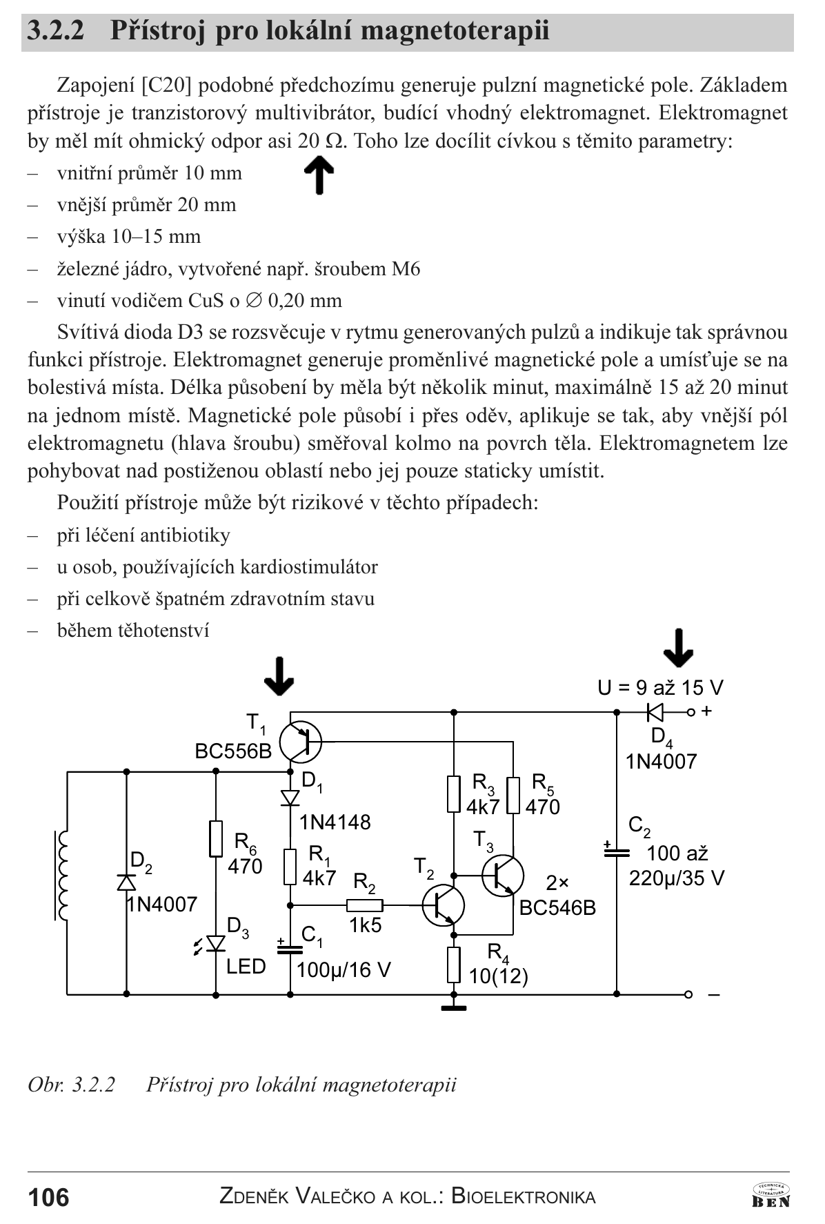

Tak jsem do té knihy nahlédl (tak, jak umožňuje prodejce a zároveň vydavatel)...
Mimo veškeré komentáře je zapojení v příloze. Je tam takových ještě víc?

PříspěvekZaslal: pá leden 17 2025, 19:50    Předmět: Citovat
Chybí tam info o indukčnosti a kmitočtu. Jede to jako spínák, očekával bych. Síťová tráfka v PC zdrojích jsou taky malá, ohmický odpor zanedbatelný a přesto se připojují na 310V...
Příspěvky: 3742
PříspěvekZaslal: pá leden 17 2025, 20:15    Předmět: Citovat
Pokud se podíváš na hodnoty R1, R2 a C1, tak můžeš kmitočet alespoň řádově odhadnout.
Každopádně si myslím, že délka sepnutí multivibrátoru bude mnohem delší než časová konstanta cívky, jinými slovy proud bude limitovaný činným odporem cívky. No a pak...
Ještě něco: když to zkouším tady, tak se dle autorova popisu parametrů cívky prostě na požadované hodnoty nelze dostat...

PříspěvekZaslal: pá leden 17 2025, 20:27    Předmět: Citovat
Podle průměru a odporu vychází cca 35m drátu. Od oka indukčnost 10mH. Jestli je to moc nebo málo v tomhle zapojení, fakt nevím...
Příspěvky: 3742
PříspěvekZaslal: pá leden 17 2025, 20:32    Předmět: Citovat
Časová konstanta 20 Ω a 10 mH je 500 µs, tedy pokud by byla střída 1:1, tak by multivibrátor musel pracovat na výrazně vyšší frekvenci než 1 kHz. S těmi hodnotami R1, R2 a C1 mi to "od boku" vážně nepřipadá (jsou tam konstanty řádově desetiny sekundy).
Tak schválně, jestli se někomu bude to chtít překreslit do Falstadu nebo jiného (lepšího) simulátoru...
Edit: nedalo mi to Wink Ic BC556 je při 10 mH cívce v pulsu okolo 725 mA (!!!).
Ta cívka se momentálně dá měnit od 10 mH do 1 H. Je vidět, že se uplatní až při mnohem vyšších hodnotách, než je 10 mH (vyšší stovky mH), ale to pak zase vůbec nevychází její sériový odpor (při daném drátu a rozměrech). Fe jádro indukčnost samozřejmě zvýší, ale zase se může přesytit (i když není uzavřené).
Prostě to zapojení je "vycucané z prstu" a s danými hodnotami je nefunkční.

PříspěvekZaslal: pá leden 17 2025, 21:55    Předmět: Citovat
Jaj, máš pravdu, já odhadoval těch 10mH jako čistě vzduchovou. Co s tím udělá to železo, nevím, jestli může jít na desetinásobek...
Příspěvky: 3742
PříspěvekZaslal: pá leden 17 2025, 22:00    Předmět: Citovat
Já jsem ji v kalkulátoru taky uvažoval jako vzduchovou (on ani jádro neumí), ale prostě ať dělám, co dělám, tak ta cívka je nereálná.
Leda ji namotat silnějším drátem... Fe jádro (válcové, otevřené) dle mého odhadu může indukčnost zvýšit násobně, ale 10x to nebude (přestože µr Fe je 6000). No ale zase pak to příp. přesycení, jak už píšu výše....
