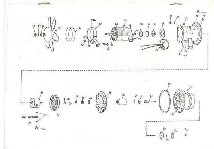

Zdravim
Z důvodu stáří a nespolehlivosti se snažím nahradit kompletní elektroniku v naftovém topení X7-1M. Jediné co mi není jasné je ventil před spalovací komorou. Nevím zdali je pod napětím otevřen či uzavřen. Při stavu na plný výkon bych čekal otevření ventilu a tedy zprůchodnění cesty pro vzduch od ventilátoru do spalovací komory. To samé bych ale čekal i při vypnutí topení-aby se přes otevřený ventil "vyvětral" výměník a výfukové potrubí. Dle schematu se ale ventil odpojí od napětí. Tak nevim. Nevěděl by někdo náhodou jak to tam funguje ?
Na obrázku součást "95"

A ten ventil ovládá vzduch nebo naftu?

Na naftu je tam elektromagnetické čerpadlo, odhadem membránové. Ventil má funkci uzavření nebo zprůchodnění kanálu pro vzduch od ventilátoru do spalovací komory. To znamená, že při jeho otevření se zvětší množství dodávaného vzduchu do spalovací komory, která si jinak nasává jenom kanálem z boku topení

Zdroj impulzů, nehledě na to co je v něm součástek mění frekvenci v závislosti na napětí. Takže jsem to nahradil 555kou. Jak říkáš má to dva stavy 3Hz a 6Hz s délkou pulzu 46ms. Spínat to nebude darlington ale MOSfet. To všechno už jsem zjistil a navrhnul. Termostat samozřejmně použiju ale proud svíčkou bude spínat opět MOSfet z 3,3V větve PC zdroje (žádný přímotopný odpor jako je tomu v původní verzi). Pojistný termospínač nahradí RCčlánek s OZ atd atd
Jinak ano máš pravdu ventil je zapojen společně s volbou výkonu. Takže při jednom stavu ho to otevře(zavře). Jediné co nevím a co ze schematu nedokážu vykoukat je to jestli po vypnutí vypínače - poloha 0 dojde k otevření onoho ventilu nebo jeho uzavření.

A ten ventil nejde vyndat, aby si se na nej podival jak se chova?

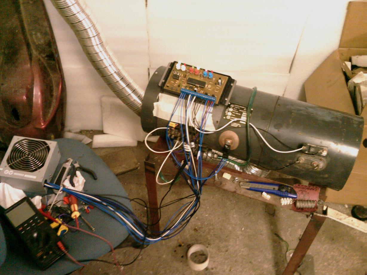

Zrovna včera se konal úspěšný test topení s kompletní výměnou elektroniky. Takže kdyby to někoho zajímalo ventil je při odpojeném napájení OTEVŘENÝ. Topení je napájeno upraveným ATX zdrojem a řízeno MCU. Doba nažhavení cca 50s
P.S jen pro představu jak to vypadá

Díky za obrázek. Je to zajímavé řešení. Původně jsem si myslel, že zrenovované topení dáš někam do auta, teď jsem pochopil, že to máš jen jako stacionární - napájený ze sítě. Pro případ napájení z auta by to celé bylo složitější.
