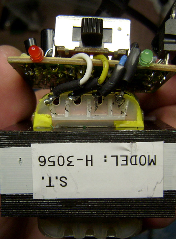

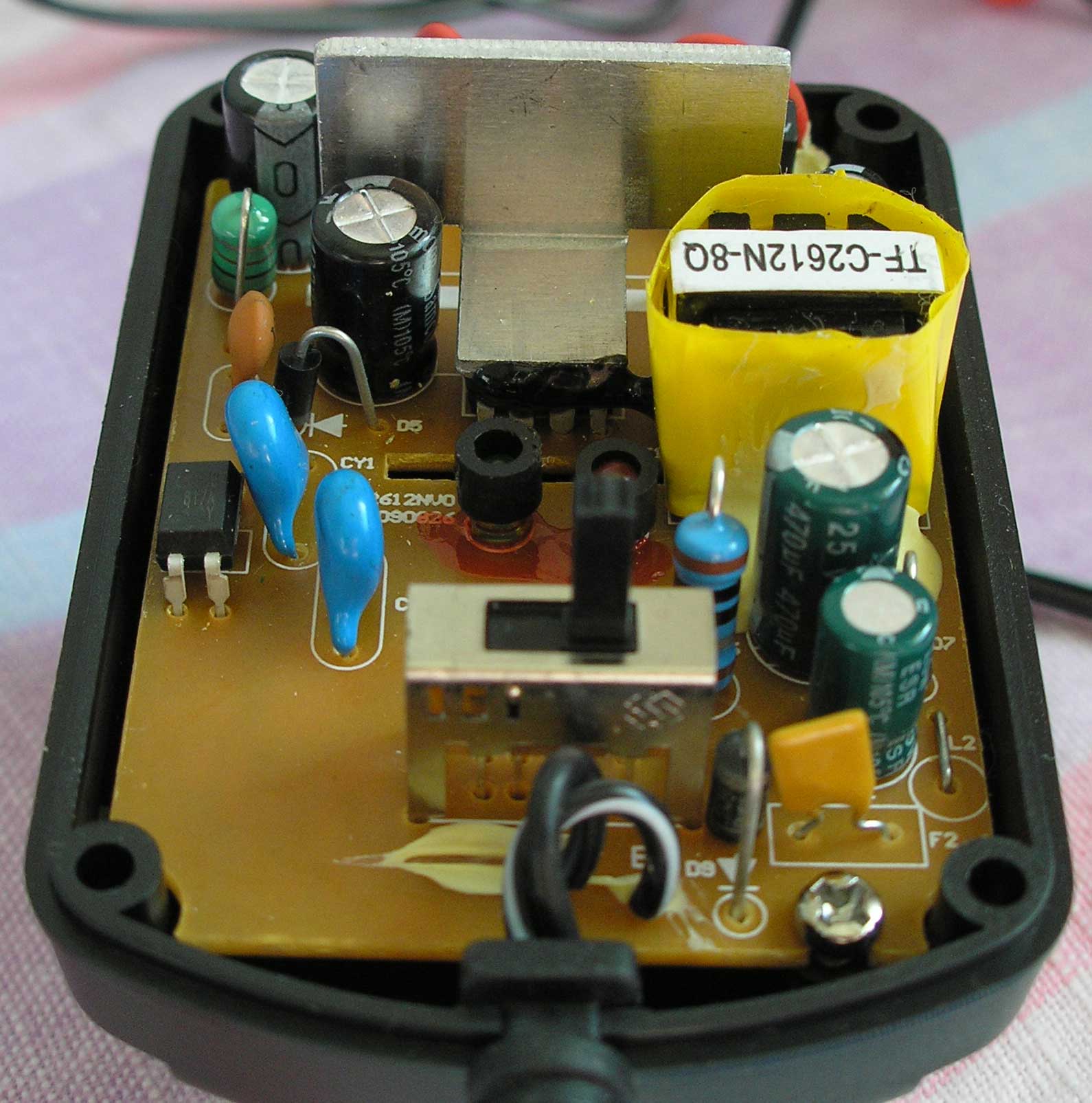

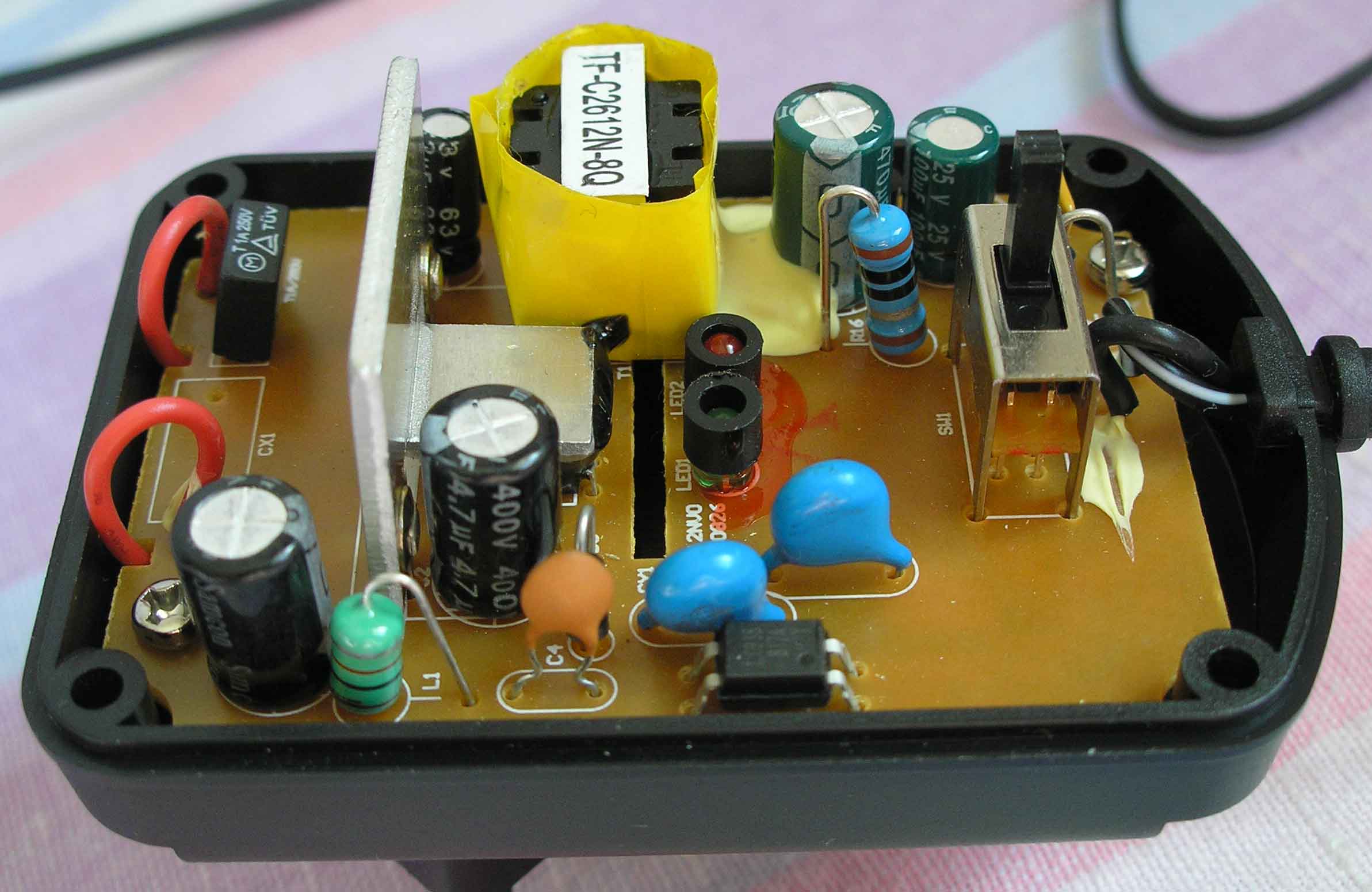

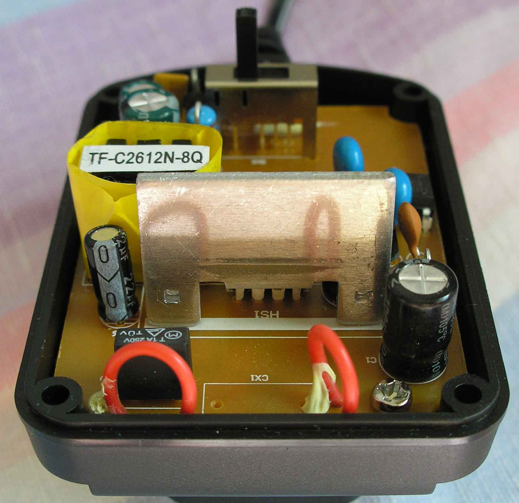

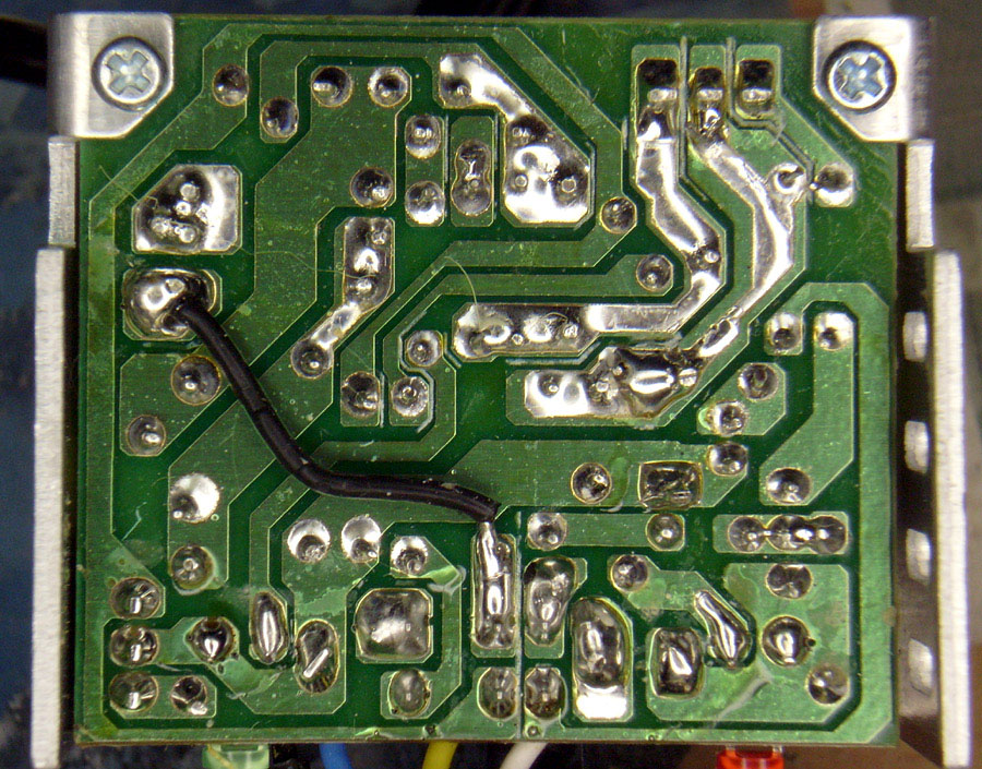

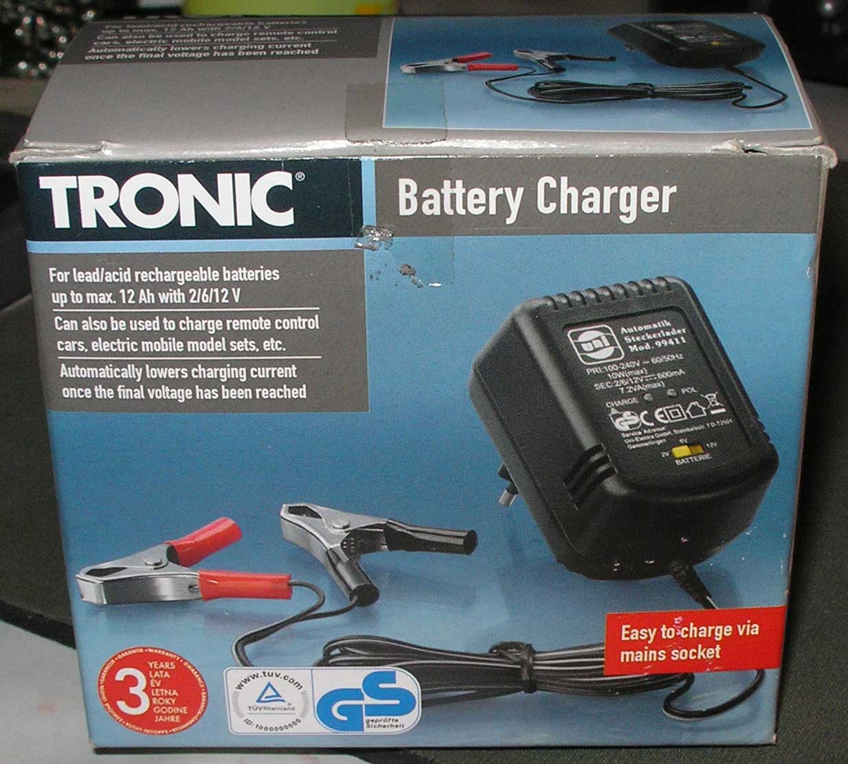

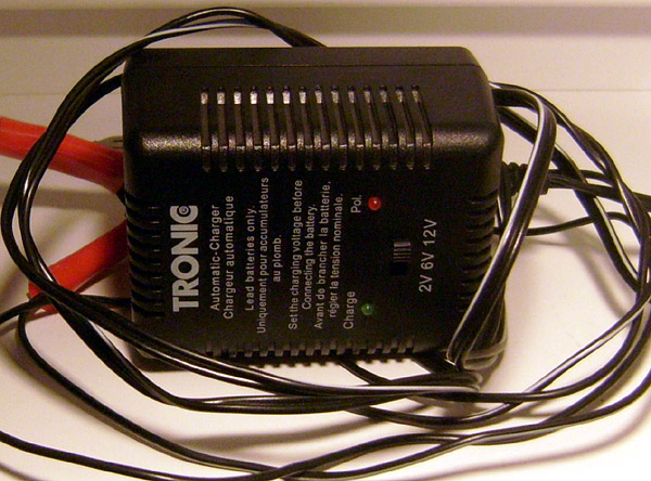

Po potulkách Lídlom som poškuľoval po nabíjačke za 6,99€, ale nedôvera v lacné veci ma odradila od jej kúpy. A tu sa mi dnes známy chváli, čo si kúpil na dobíjanie geláča. Tak som si ju požičal za účelom rozborky, pretože ma veľmi zaujímalo, čo je dnu za tie prachy.
Technické údaje:
Výstupné rozsahy 2V-6V-12V (výstupné napätia 2,4V-7,05V-13,8V)
Výstupný prúd 600mA, konštantný aj pri preťažení. Skratový cca. 700mA.
Kontrolky: Nabíjanie - svieti zelená LED, pri prepólovaní červená LED.

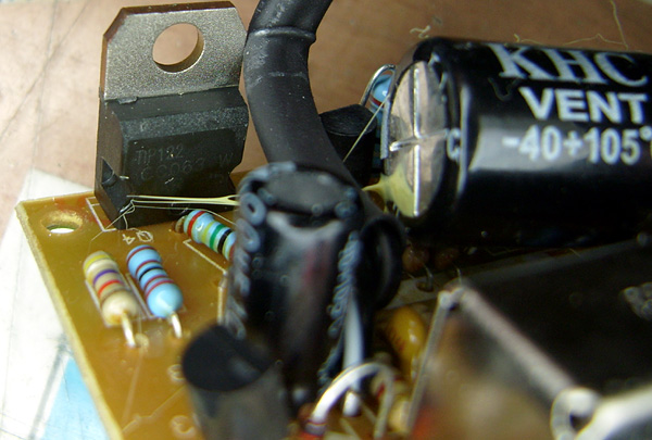

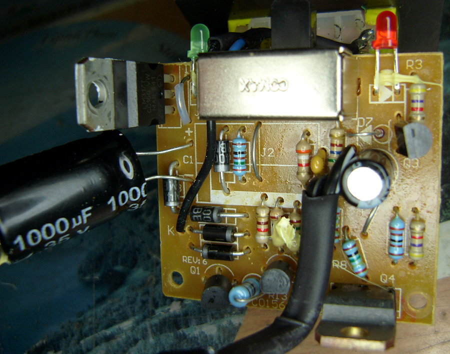

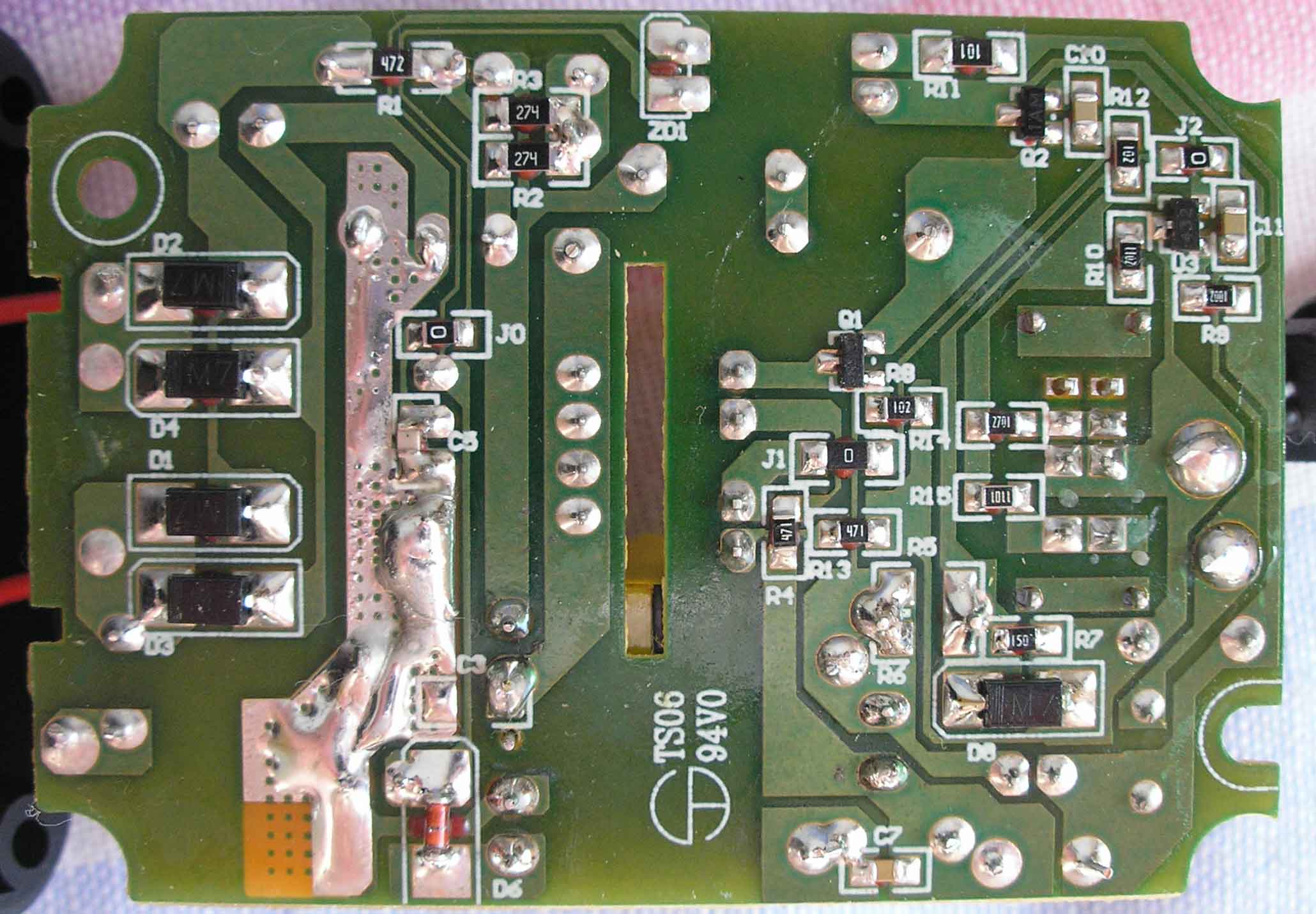

Chladič je na švába prilepený epoxidom nakrivo, nedosadá celou plochou. Typ sa mi nepodarilo uhádnuť, zo strany spojov vidno, že vývody 5-8 sú spojené dokopy. Na výstupe polyswitch, ako ochrana proti skratu a prepólovaniu.
Škatuľka

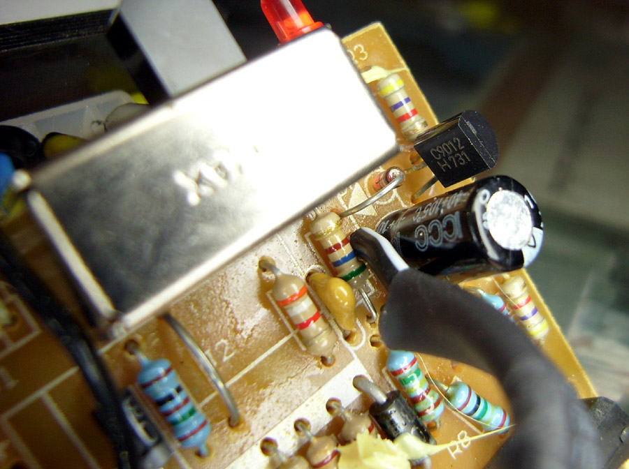

Pokračovanie.
Pohľad zhora
 Soubor:  P9230051-corp.jpg
 Velikost:  102.91 kB
 Staženo:  157 krát
Poistka na výstupe

Pohľad zo strany spojov

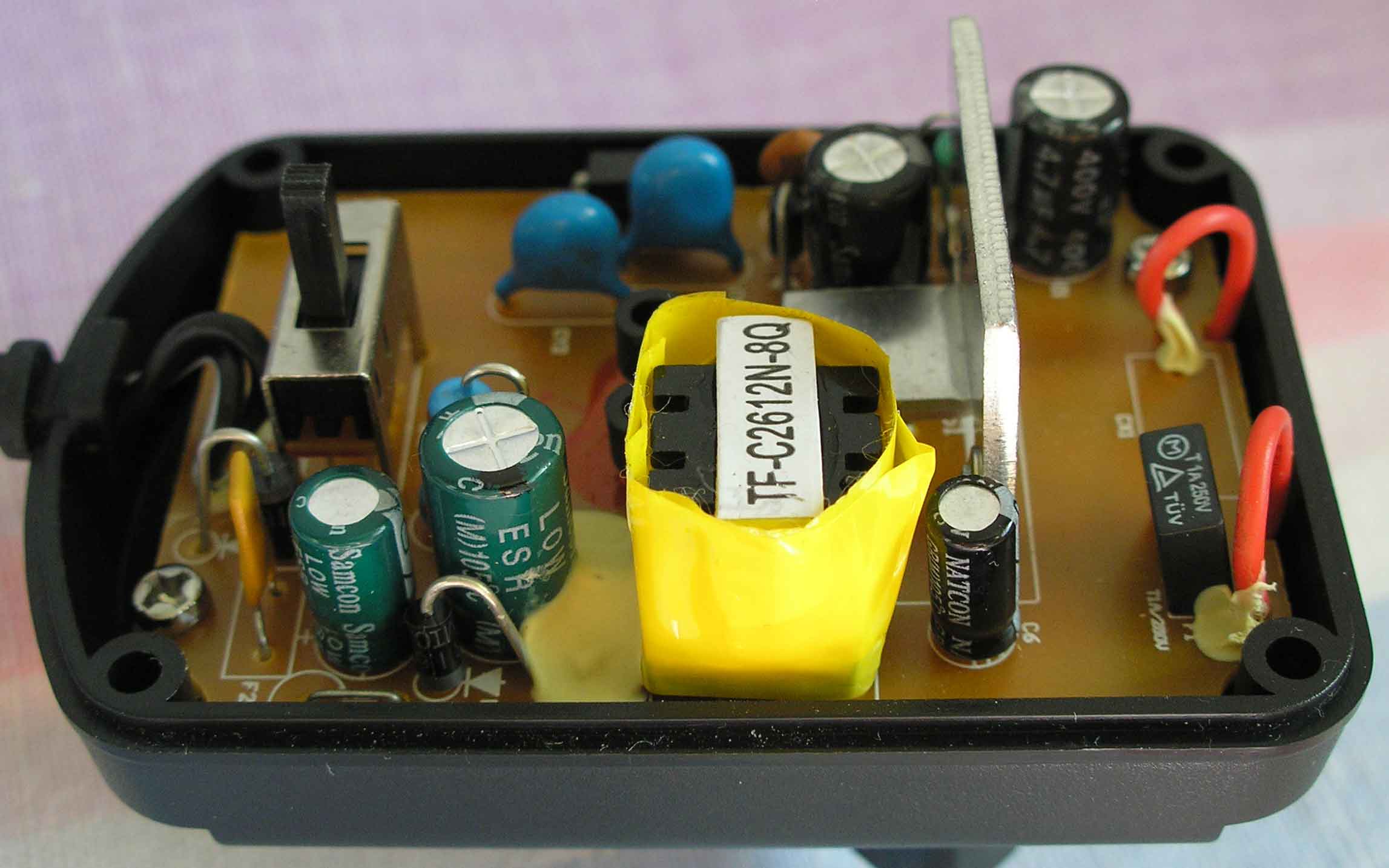

Já jsem kdysi koupil za 199,- tu ještě s transformátorem, každej se jí chlubil ale nikdo nechtěl nafotit vnitřnosti, tak jsem nakonec ty dvě kila za účelem rozborky věnoval. Nakonec taky zatím nelituju, vyměnil jsem vevnitř filtrační elyt za kvalitnější. A používám ji občas na dobíjení různých akumulátorů (auto, moto, UPS(agm))

A tady pár fotek

Dingo7

 Soubor:  osaz.jpg
