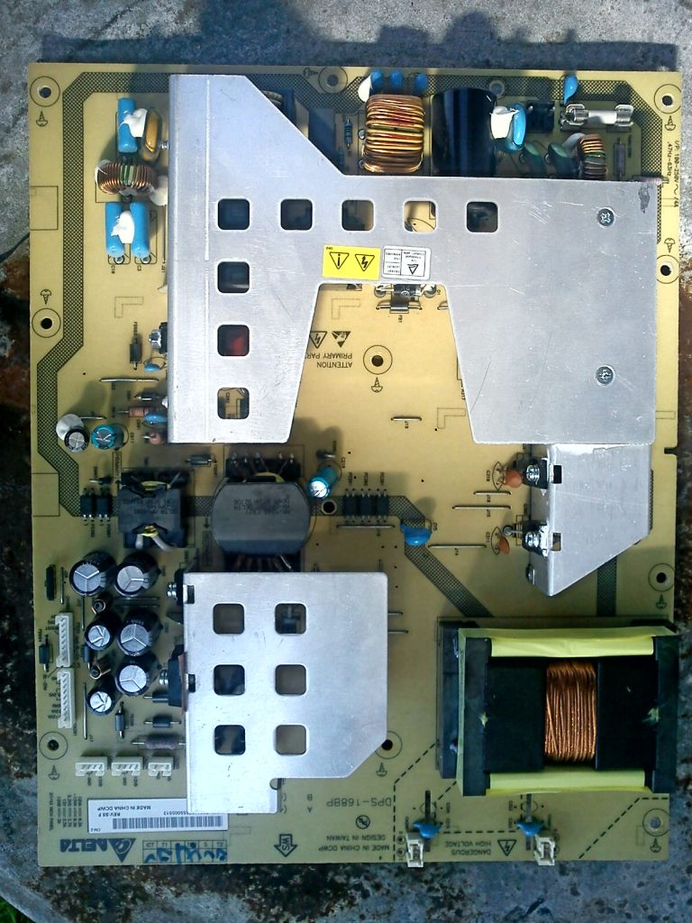

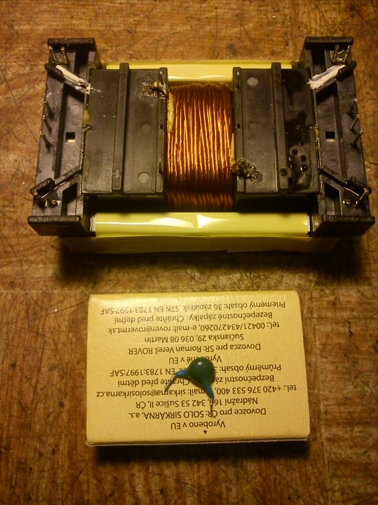

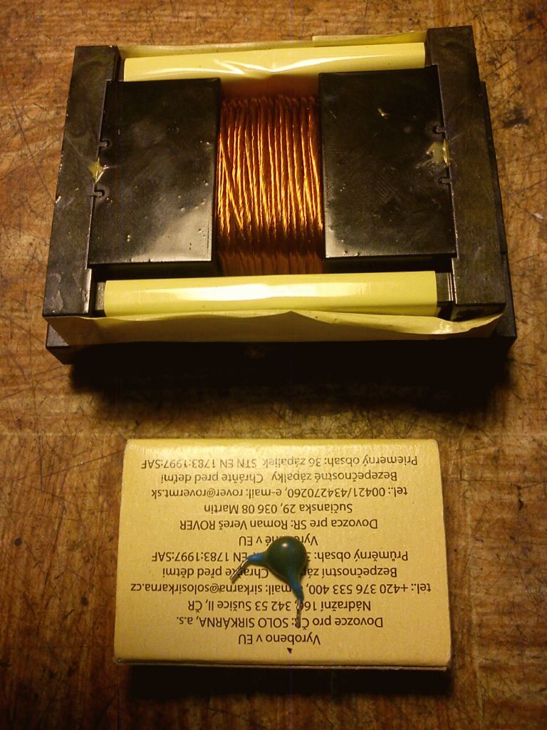

Doska zdroja + invent. DELTA DPS-168BP verzia B (37") Rev-S8F.Vadne trafo T301 IH-DP7012,vinutia na VN (dve) maju rozdielne hodnoty odporu 41 Ohm,45 Ohm.Pri tom z mensou hodnotou(41Ohm),bol zhoreny C332/33p/6KV.Zakaznik ho pre istotu este tyzden trapil,az kym neodisiel uplne...Je sanca ho zohnat samostatne? Cena za modul 245Eu ,je sialena a aj to mi nevedeli povedat o aku verziu sa jedna...

Jseš si jistý, že je to tím trafem ??? Mezizáviťák na sekundáru? Záměnu těch traf jsi zkoušel?

Tam je len jedno trafo z dvoma vinutiami...Je napajane polomostom rovno zo siete za PFC,takze ten odkaz nebude moj pripad...
http://www.chsinteractive.co.uk/electrical-components/misc/37pfl5522d05-pcb-psu-philips-delta-dps-168bp-b-37-inch-rev-s8f.htm

PříspěvekZaslal: čt září 23 2010, 18:19    Předmět: Citovat
Nie, je zo zdrojom,a ja napajany z primaru.Poslal som predtym aj link na tu dosku.

JAK, JAK jsi poznal, že to trafo je vadné???
Ty odlišný ohmy nemusí znamenat, že má mezizáviťák.
Ten kondík jsi vyměnil ???
Prohodit napájení mezi trubicema jsi zkusil? Svítí alespoň jedna?

A čo teda podľa teba znamená rozdiel až 4Ohmy pri 40-tich? Výrobnú toleranciu? Tým duplom, ak vadné trafo je to s menším odporom vinutia? Nie je nič neobvyklé, ak pri prerušení kondíku stúpne napätie naprázdno na sekundári na takú hodnotu, že dôjde k prierazu vovnútri a medzizáviťáku...

Ten kondik som menil ako prvy. Wink Pri pokuse o nabeh menicu to vydava velmi neprijemny zvuk...(na 99,9% je to trafo v 3.14ci)
Ten isty zvuk je aj z odpojenym sekundarom.
A tazko prehodit napajanie medzi trubicami...su v serii(?).(ked si si pozrel foto inventoru z trafom)

Odmeraj este indukcnost tych vinuti, a budes vediet na com si.
