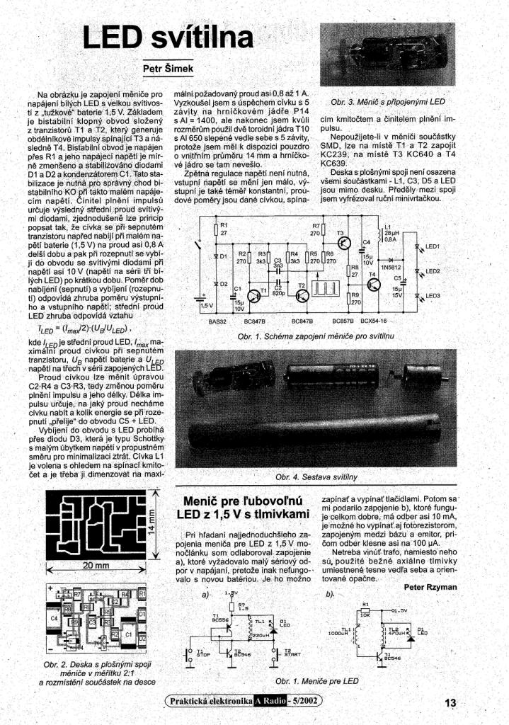

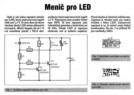

Příspěvky: 35608
PříspěvekZaslal: ne červen 06 2010, 13:22    Předmět: Citovat
Měnič na bílou LED se dá udělat i z jedné cívečky a dvou tranzistorů a bude to šlapat i na pouhý jeden článek - teď ale mluvím o běžné bílé LED, ne o výkonovém 1W nebo dokonce 3W monster-čipu. Ale zkus se inspirovat...
 Soubor:  měnič W-LED 1.jpg
 Velikost:  28.38 kB
 Staženo:  225 krát
 Soubor:  měnič W-LED 4.jpg
 Velikost:  158.24 kB
 Staženo:  198 krát
 Soubor:  měnič W-LED 5.jpg
 Velikost:  34.95 kB
 Staženo:  230 krát

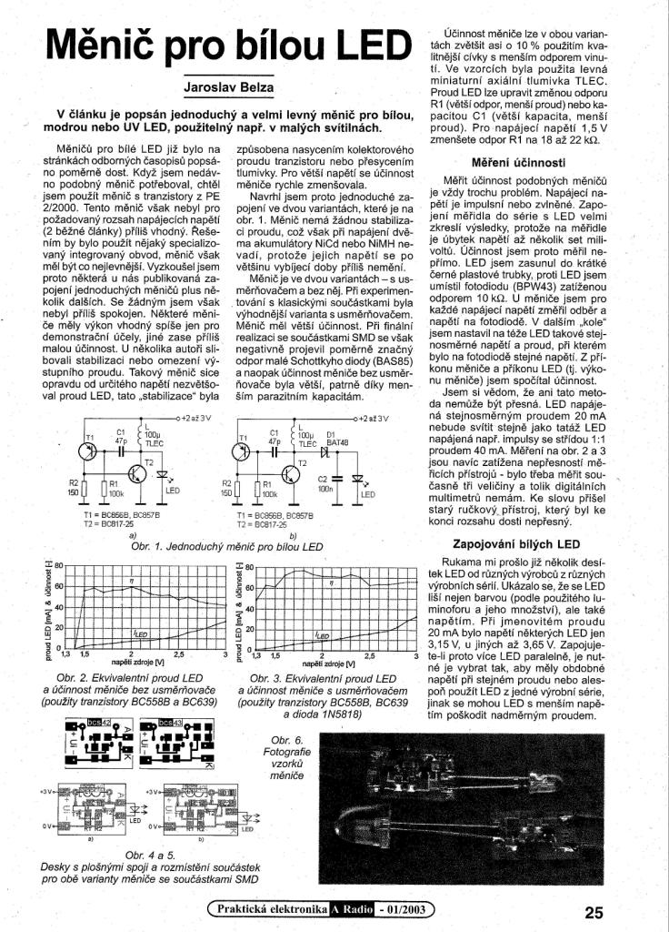

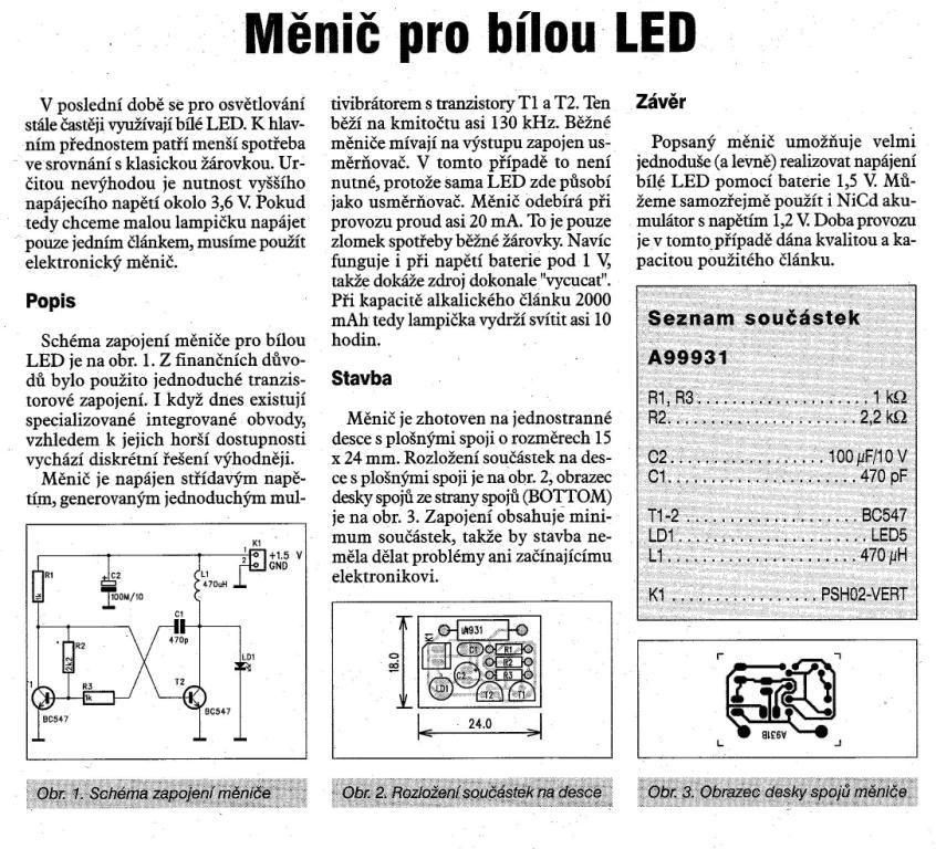

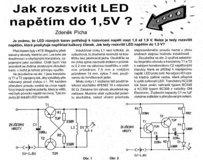

Příspěvky: 35608
PříspěvekZaslal: ne červen 06 2010, 13:23    Předmět: Citovat
A jinak i celé návody na úpravu baterek se dají najít:
 Soubor:  měnič W-LED 2.jpg
 Velikost:  212.08 kB
 Staženo:  271 krát
 Soubor:  měnič W-LED 3.jpg
 Velikost:  206.24 kB
 Staženo:  229 krát
