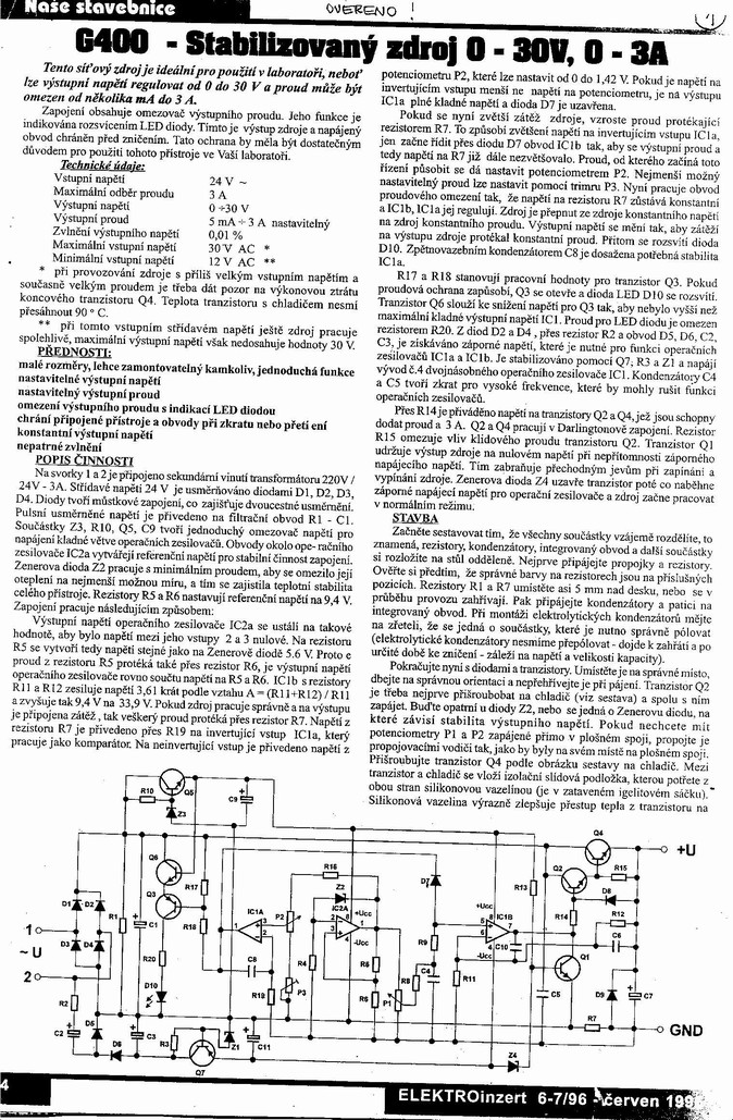

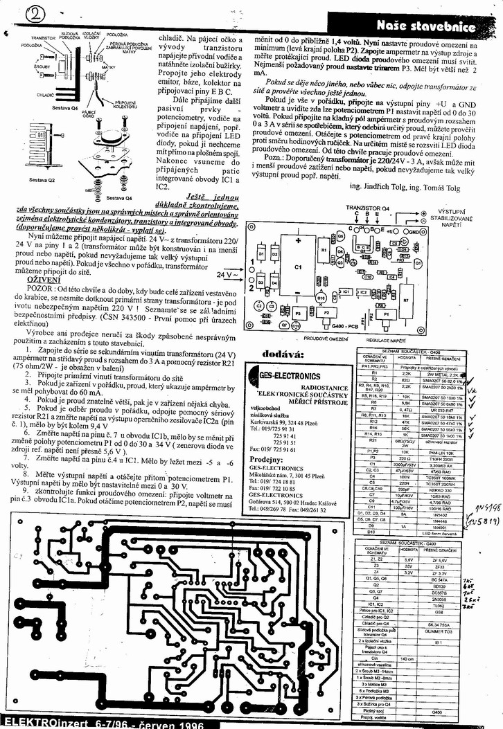

zdravím vás,mam takový problém se zdrojem který vyšel asi v amaru 6/96.jedná se o zdroj G400 s proudovým omezením.Schema přikládam.Jde o to že zdroj se chová přesně jak má do doby než se připojí zátěž.pote si napětí klidne klesne z 24voltu na 8-9 volt což by asi nemělo že???Stavím takový zdroj poprvé tak se raději ptám,ale v návodu píši konstantní výstupní napěti.trochu jsem již měřil a zjístil že na VÝSTUPU IC1B drží napětí zprávné tedy tam k poklesu nedojde avšak na výstupu již je napětí podstatně menší.zjístil jsem také že za diodouZ4 není napětí do báze 3.3volt ale POUZE 2.1 volt i když před diodou je více jak 4 volty takže si myslím že asi neotvíra takto malým napětím tranzistor Q1.Lze nějak změřit přímo tr q1 jestli je otevřen?tuším se to pozna ubytkem 0.7 volt mezi bázi a emitorem nebo se pletu?je to schopné změřit obyčejný digitalní multimetr?Ta zenerka Z4 bude asi na výměnu že??Dnes ji vyměnim a zjistim co se bude dít dále.Kdyby vás napadlo co ještě poměřit prosim pora´dte.DÍKY.

Kdyby sis přečetl návod, tak bys věděl, že tranzistor Q1 musí být uzavřen a na jeho bázi záporné napětí cca 2V. Vidím to na chybu v zapojení, přerušený spoj nebo zkrat na DPS.
Neaktivuje se ti třeba proudová pojistka?

Taky jsi nám nenapsal, jak velkou zátěž máš na mysli. Při napětí 24V a maximálním proudu 3A vychází odpor Rz=8Ohmu. Menší odpor už zdroj "neuživí". Jinak pokud rozumíš funkci výstupní darlingtonové dvojice, mělo by být jasné, že výstupní napětí kopíruje vstupní (výstup IC1b), zmenšené o 2x0,7V a úbytek na R14 (v závislosti na proudu zátěže a H21e obou tranzistorů). Pokud se tedy napětí na výstupu IC1b nezmění při připojení zátěže, je v zapojení chyba a nebo jsi s tvrdostí trafa "nadoraz". Také je možné, že je odpor R14 vadný nebo podstatně větší než 1kOhm, že jsi zapojil Q2 opačně atd., atd..
Tak to zkontroluj. Wink
p.s. A Q1 do toho netahej, ten za nic nemůže.

Máš správně zapojenou propojku 2 od IC2 z pinu č.4 na GND ? Na plošňáku, kde je GND, musíš vyvrtat dirku.

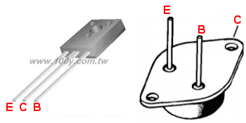

propojku 2 mám z pinu 4 na gnd dobře,zátěž byla 68 ohmu takže by to mělo trafo zvládat v pohodě.testoval jsem ho a zvládlo i 4 ampery.Dokonce jsem zjístil že napětí spadne i po připojení puhého ventilátoru z pc na 12 volt.zaměřím se te´d na tu darlingtonovu dvojici protože u Q4 jsem si dlouho nebyl jist zapojenim vývodu tak je možné že jsem je opravdu zapojil naopak.

Tak pro jistotu:
