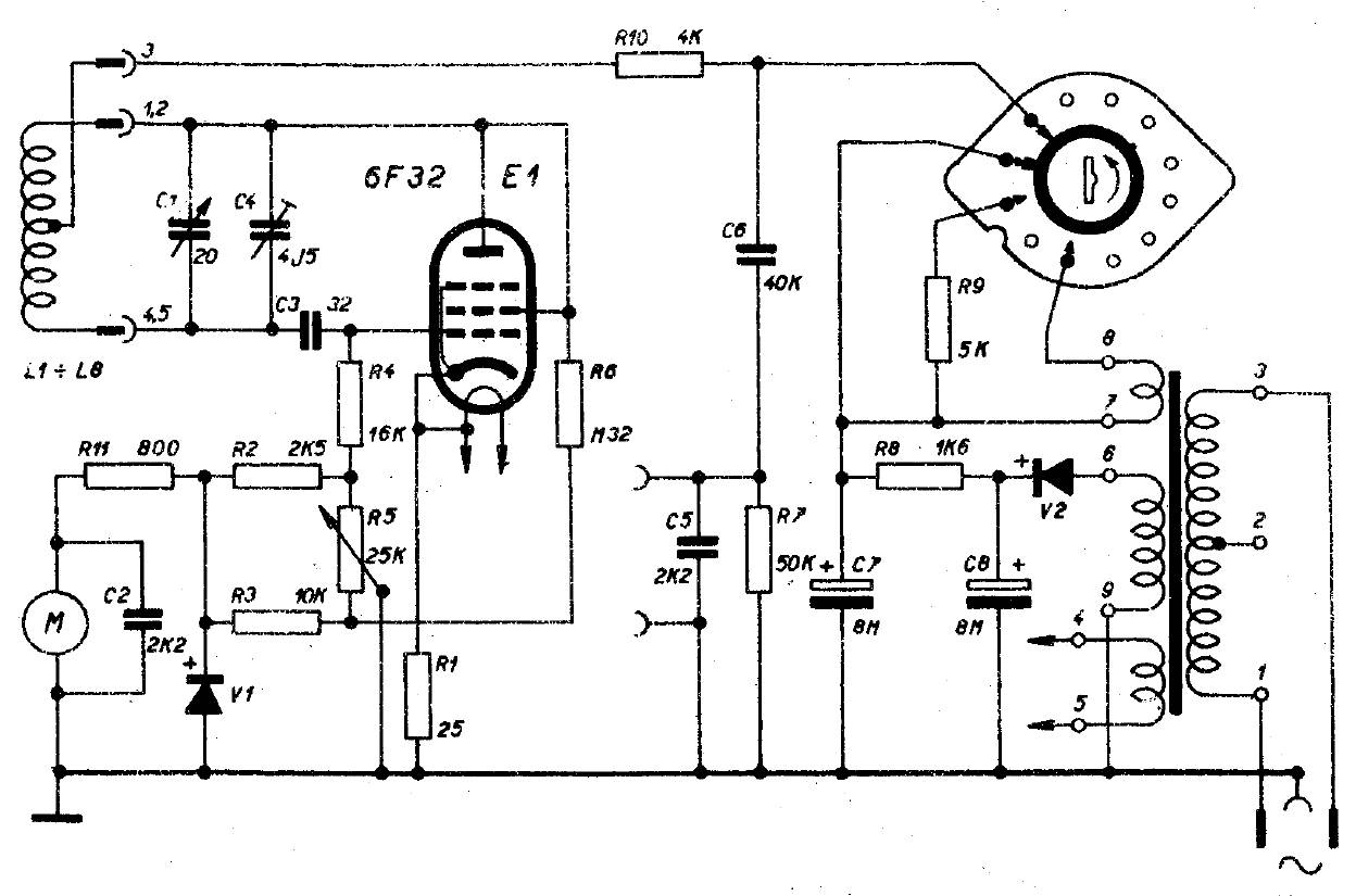

Tento velice užitečný přístroj měří v rozsahu kmitočtů 5-250 MHz pomocí osmi výměnných cívek.
Tím spodní část rozsahu pokryje pásmo krátkých vln.Zkoušel někdo a s jakým výsledkem zhotovit další výměnné cívky pro kmitočty 150 až 1600KHz pásma středních a dlouhých vln, včetně mezifrekvence.
Díky všem za jakoukoliv radu,popřípadě námět na provedení těchto cívek.

Pro mne tyto cívky dělal S.Špaček OK1ANM ok1anm@volny.cz
Zkus se ho zeptat na detaily.

Pro pásmo 80m lze použít přídavný kondenzátor. Slídový (asi TC210), na konci vývodů malé očka. Ty se navlečou na dva vývody cívky a vytvarují. Cívku lze s citem zasunout do patice. Jestli to funguje i na SV a DV nevím. Už si to moc nepamatuji.

Celkem by me to vyuziti tohoto meraku pro SV DV zajimalo, ale tema uz je dost stare.
Příspěvky: 12512
PříspěvekZaslal: so březen 17 2018, 21:18    Předmět: Citovat
že je téma staré, neznamená, že BM342 není dobrý přístroj . . .
udělej si další cívku, pro pásmo jaké potřebuješ a nacejchuj si stupnici . . .
