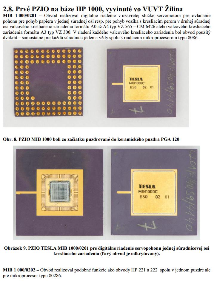

Nemohu nikde najít, co to je a k čemu byl IO určen. Poradí někdo? Díky.

Šváb MIB1000C je hradlové pole. Jedná se o zákaznický IO Tesla. Je celý v keramice,vrch,vnitřek a vývody jsou zlacené. Rozměry jsou 34x34mm. Má celkem 120vývodů. Vypadá jako malý procesor do PC. Nikdy se nedostal do výroby. Mám jeden kousek-nepoužitý,výrobní série X00 00 00
Tesla to plánovala pro nějaké svoje zákazníky s tím,že hradlové pole by bylo na zakázku programováno-vypáleno přímo ve výrobě. Docela slušná raritka. Wink

Díky za informaci, já mám několik ks a asi to nechám zpracovat na zlato. j.

precizek napsal(a):
No neviem neviem... Napríklad tu sa o ňom píše toto:

Fotky můžou klidně pocházet z prototypový série. Ani několik tisíc kusů vyrobenejch v rámci prototypů a zkoušek ještě nemusí znamenat, že naběhla skutečná sériová výroba.
