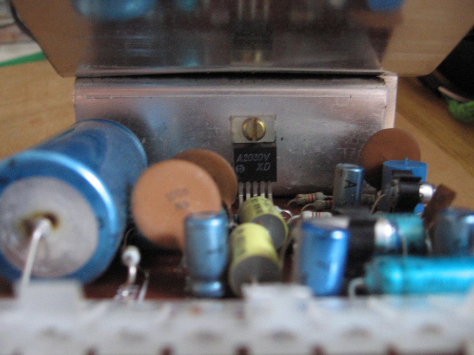

Jak lze tento zesilovač nejjednodušeji zapojit? Které vstupy a výstupy zapojit (nejlépe popis 1-9 zleva doprava...)?
Jaký zdroj byste doporučili, jaké napětí má nejlepší poměr výkon šum(šel by použít zdroj z PC?)?
Mám levé ručičky, takže bych se rád vyhl úpravám... Wink

Stiahni si schemu od TV Color rada 430 a tam je zrejme, ako to vsetko mas pripojit. Mimochodom, ked som chodil na skolu, v mode boli stavby zosilnovacov. Ja som to riesil presne tak, ako to chces urobit aj ty.
Mozem potvrdit, ze je to jednoducha skladacka a mne fungovala na prvy sup bez problemov. Zdroj urob klasicky trafo, usmernovac a poriadny filter.

Ale nehledals, co?
Je to tady na uploadu:
6PN053_31upr.zip
Pokud jde o šum i charakteristiky, ber, co je, jinak to budeš muset předělat celé. Na napájecím napětí, pokud se pohybuje v rozsahu uvedeném ve schémátku, totiž nezáleží, to na něm závisí jen výstupní výkon.
Co je v čárkovaném rámečku, je samotný zesilovač, to okolo k němu musíš ještě připojit.

Toto zapojení jsem si prohlížel, šlo by zapojit bez těch regulací hlasitosti výšek a hloubek atoho spínače? - chci nejjednodušší zapojení...

Jasně, že jde: použiješ jen koncový zesilovač, tedy vývody
7 - plus napájení
8 - kostra
9 - výstup na repro
Odpory R2 a R3 odpojíš od C10 a místo toho na něj připojíš běžec poťáku hlasitosti (doporučuji hodnoty 10k/G až M1/G). Signál přivedeš na "živý" konec dráhy, dolní konnec dráhy poťáku spojíš s kostrou 8 a máš to.
Vývody 1-6 nezapojíš, takže korekční zesilovač zůstane i bez napájení.
I když nechápu, co je na tom zapojení potenciometrů a jednoho stabíku tak složitého.

Tak zesilovač jsem si upravil, a řeším zdroj, objevil jsem doma několik traf 230/24 a rád bych je využil. Jestli počítám správně tak by po usměrnění mohlo být výsledné napětí menší jak 34 V (ještě odečíst o kolik to spadne při zátěži). Což by mohl zesilovač unést.
Našel jsem několik schémat jak usměrnit, ale nejsem si schopen vybrat správně...
Nejde zdroj použít nějak z té TV?
Popřípadě, jaké by jste doporučili zapojení zdroje?

Na tento zesilovač stačí tráfko do 30VA, dvoucestné (nebo můstkové, když nemá trafo vyvedený střed sekundáru) usměrnění, filtrace aspoň 2m2 hned za usměrňovačem a další kondík stejné kapacity těsně u zesilovače.
Obvod naprázdno bez signálu vydrží kolem 36V napájecího napětí, při plném zatížení (20W, souvislý sinusový signál) by nemělo napájecí napětí přesáhnout 30V, jinak ho budeš muset opatřit větším chladičem. Takže stabilizace není nutná, dokonce ani žádoucí.
Hraje bez problémů i při 12V, to ale do 4Ω dá maximálně 3W, pak už mu roste zkreslení.

pokud není nic zapojeno je ticho, pokud cokoli připojím ozývá se brum, je sice ,,přeřván´´ hudbou atd. Ale trošku mi vadí. Jak ho odstranit?

Máš tam nejspíš dvojí zem: připoj zesilovač i zdroj signálu z jedné zásuvky.
Pak ten brum může způsobovat otevírání a hlavně zavírání diod ve zdroji. Připoj ke každé paralelně kondík 47n-150n na 63V nebo víc.

Zdroj byl mp3 a potom PC ze stejné zásuvky, to by mělo být v pořádku, jdu zkoušet kondenzátory... - jsou vhodné papíráky 100n/250V?
Jěšě mě napadá, že by to mohlo být trafo, je to na vzdálenost cca 30 cm možné?
kondenzátory nepomohli...

Můžeš zkusit i otočit napaječ - fázi s nulou . A ještě si zkontroluj filtraci zdroje přehrávače , při přehrávání se teprve zvýší jeho spotřeba a filtrace (celkově výkon zdroje) nemusí stačit . A hlavně nespojovat ochranný kolík u zesu s jeho GND .
