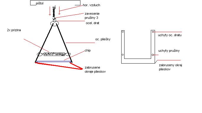

Ked som robil mobily som to robil bezne (napr. Hagar, ccont, cobba, MAD2, UEM, UPP, mjolner, flashky a podobne bga v mt nokia a inych) Mobily už 3roky profesionalne nerobim tak som to znova vcera oprasil oprasil Smile
Najvacsi problem je zvolit vhodnu teplotu a sirku prietoku vzduchu aby sa doska prilis nevyboulila a pri odlepovani chipu aby sa nepolepili roztavene gulicky v okamziku zachytenia a dvyhnutia chipu vhodnym nastrojom. S tentou pinzetou sa totiž stava že sa chip vysmykne, posunie alebo prevazi na jednu stranu co sposobi zlepenie množstva guliciek a bez reballing kitu alebo bez new chipu je vacsinou po veskerej oprave ak je tych guliciek priliš vela polepenych...
Prave koli tomuto som vcera v spolupraci s dalsimi kolegami vyrobil pripravok z dvoch plieskov v tvare L oproti sebe spojenych pruzinami.
Tym sa tieto tenke pliesky daju vložit pod chip asi tak do 1mm (podla velkosti chipu aby sa nedostali až ku gulickam) a drzia na svojom mieste pruzinami o seba (hrubka plieskov ale musi byt taka tenka aby pruziny nesposobovali pnutie chipu co by po roztaveni guliciek sposobilo nadskocenie chipu). Použil som nejaký tenky ocelovy plech a konce co maju ist pod chip som zabrusil do spravnej hrubky a tvaru.
Nato som spomenute dva pliešky spojil po stranach dlhsich stranach L profilu ocelovym drotom prevlecenym cez otvory v plieskoch do ociek.
Takze pripravok ma tvar celustí, kde celuste su kratsie konce L profilu oproti sebe zabrusene do spravneho tvaru a dve pružiny celuste uzatvaraju. Ocelovy drat je zohnuty do obluka a v strede napilovany aby sa do takto vzniknuteho zliabku dalo upevnit ocko tretej pruziny.
Do teplovzušnej pistole som medzi vetracie prelisy prevliekol medeny drat z nejakeho sykfi kablu a urobil z neho hacik na ktory zavesim spomenuty pripravok za 3. pruzinu .
Postup demontaže je asi takyto:
1.) chip napastujem dookola po celom obvode pastou "Future rework jelly" alebo Multicore (cislo tejto si už nepamatam nieco ako 20201 ??? použivaju nokia zaručne servisy) , obe mavaju v "JLelektronik" v BB. Pastu mam v striekačke s hrubou ihlou a tak ju lahko viem nadavkovat kam treba.
2.) roztiahnem celuste pripravku a nasadim na chip tak aby zabrusene profily vošli pod chip a kedze pruziny maju tendenciu celuste stiahnut tak to drzi na chipe...
3.) Zavesim pripravok cez 3. pruzinu na hacik teplovzdušky, tak aby bola pruzina v klude, takze vyska teplovzušky a dlzka pruziny by mala byt nastavena tak aby bolo spojenie ale aby prusina zaroven nebola natahovana...
Najvhodnejsie je teplovzusku pripevnit na pakovy stojan pre vrtačku aby sa tak dala nastavit vyska zdvyhu atd.
4.) Zapnem pistol a nastavim teplotu podla typu dosky olovo 300-320st, bez olova 350-370st a fukam pripadne najprv nižšiu a postupne teplotu zvašujem aby som tak neurobil doske tepelny sok.
5.) ked po jemnom drgani pinzetou do pripravku je citit že cip ma guličky roztavene teda plave, tak rychlim pohybom zdvyhnem (pakou) teplovzdusku zvyslo hore a tym v prebehu okamziku odlepim chip rovnomerne od dosky a gulicky sa navzajom nezlepia ale ostanu vsetki bud na doske alebo na chipe.
Preto už netreba gulicky vyrabat rucne...

No a to je vsetko vlastne Smile))) s tymto pripravkom sa omnoho viac dari a je to odost rychlejsie...
ked si najdem cas tak ten pripravok odfotim alebo nakreslim ako to vyzera...

PříspěvekZaslal: so březen 13 2010, 12:35    Předmět: Citovat
Tak som narychlo naskrabal ako to asi vyzera...
