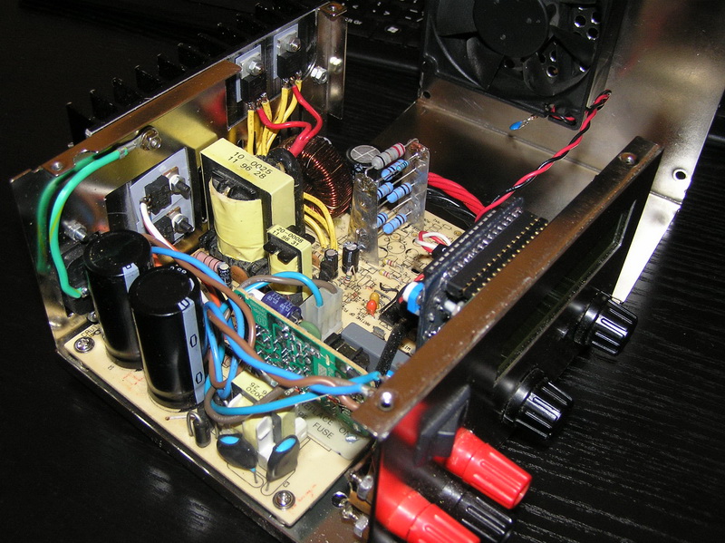

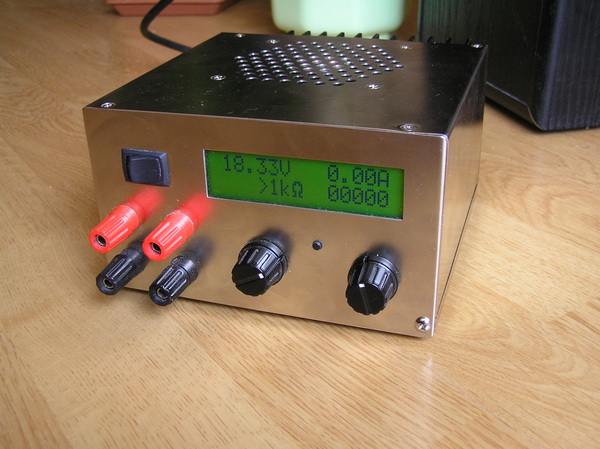

Dá sa, ale je s tým dosť laborovania. Ja mám urobený z AT 250W s TL494, zdal sa mi najvhodnejší. Na napájanie riadiacej časti som použil extra zdroj, takže regulácia napatia ide od nuly. Čo sa týka prúdu 10A nie je problém.
Bez prevíjania trafa je rozumne ísť tak do 15-18V. Ak sa ti nechce prevíjať trafo a potrebuješ vyššie výstupne napatie dá sa to riešiť dvojcestným usmerňovačom s trocha vyššími stratami.
 Soubor:  ATmod1.JPG
 Velikost:  106.98 kB
 Staženo:  477 krát
 Soubor:  ATmod2.JPG
 Velikost:  228.34 kB
 Staženo:  946 krát

Příspěvky: 34074
PříspěvekZaslal: so březen 06 2010, 15:27    Předmět: Citovat
Pekne, az na tie suciastky primarnej a sekundarnej strany na jednom chladici. To je fuj.

voodoo400 napsal(a):
Podle čeho si to stavěl ? Mas schema ?

mat100 napsal(a):
Mam len taku cmaranicu na papieri. Najlepsie ti pomoze katalogovy list od TL494 a popis cinnosti pc zdroja napr na: http://www.belza.cz/swmodeps/compow1.htm
Merak UIRC je z http://elfly.pl/multimetr/multimetr_DIP.htm
