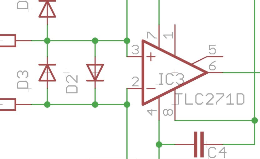

Zdravím, narazil jsem na zajímavé umístění didod 1N4148 na vstupu OZ, můžete mi někdo prosím vysvětlit, proč tam jsou?
Děkuji.

Kvůli max. rozdílovému vstupnímu napětí.

V lineárním režimu je to na nic, rozdíl napětí na vstupech jsou mikrovolty (no, možná desítky mikrovoltů). Toto může zafungovat třeba u komparátorů, když se přivádí bezohledné vstupní napětí.

Pamětníci jistě vzpomenou i na oblíbenou vlastnost MAA501 a dalších, které po přivedení většího rozdílového napětí skončily s výstupem v saturaci a pomohlo pouze vypnutí zařízení. Ty diody jsou tam zkrátka jako ochrana, protože některé oz nemají dovolené rozdílové napětí do výše napájecího.

To waldik: Odpovím ještě jinak. Dvě antiparalelně zapojené diody omezují maximální napětí mezi oběma vstupy OZ na +0,5V/-0,5V (viz voltampérová charakteristika diody v propustném směru) a tím chrání OZ(převážně starších typů), které by se mohly větším napětím poškodit. Druhým důvodem může být i zlepšení dynamických vlastností zapojení zmenšením saturace vstupního zesilovače OZ. Ale to jsem si teď vymyslel, tak to berte s rezervou. Wink

u spousty OZ jsou ty diody již integrované...
PS: LM318 mi bez těch diod šla do trvalé saturace při přivedení napětí na vstup 10 V (z nuly během desetiny nanosekundy)

do datasheetu všech výrobců jsem se nedíval (teď ani do jednoho), ale po přidání diod problémy zmizely...
je to už tak 4 letá historie
EDIT:
Texas Instrument má zakresleny dvě diody v sérii
National Semiconductor má zakresleny dva a dva tranzistory, které nahrazují diody jen do určité frekvence, řekl bych
